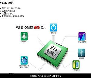

Сообщение от DelleTenebre Посмотреть сообщение
Вот тут VLI VL813 есть:
Действительно есть.....просто на оф.сайте про него ни слова...
http://typec.org/vl813.html
ну тогда я спокоен =)
