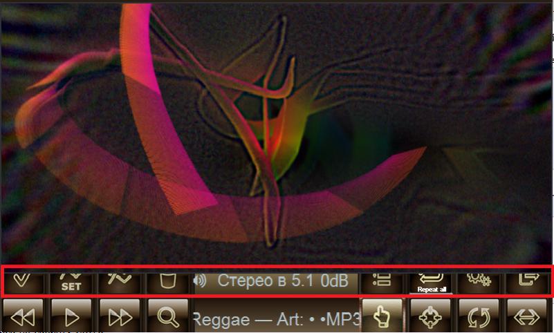

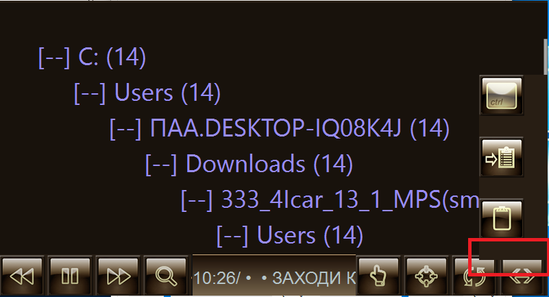

Спасибо, почти все получилось. Осталось несколько моментов:
1. Если второй ряд кнопок включать/выключать кнопкой все нормально, но если второй ряд выключается по таймеру - то остается видна и активна нижняя чпасть второго ряда (скриншот 1)
2. Так и не удалось полностью победить экран индикаторов. Промежуток между кнопками остается, при этом одна кнопка (в середине скрывается) - это при размере 800х480 (скриншот 2). При увеличении промежуток увеличивается

1. Ответ в вопросе нужно найти этот таймер :
Код:
 if (toolbar_timer && id==toolbar_timer.ID) {
и далее меняй wh - 90 на нужный
2 .Заверни в архив целиком , как есть ...

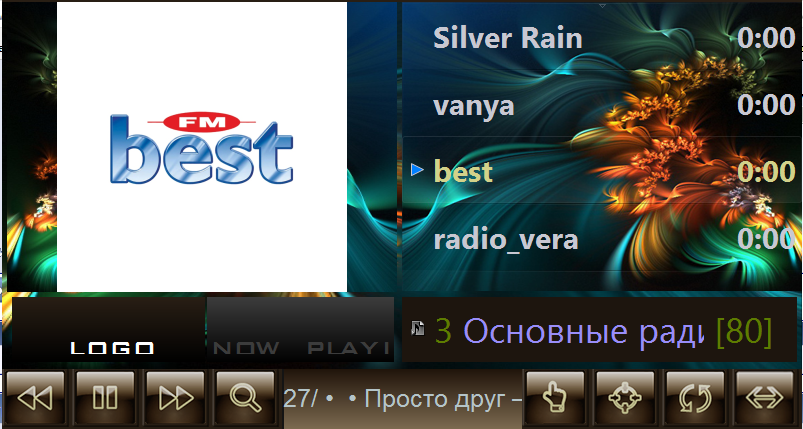

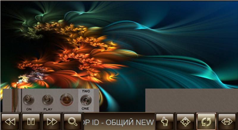

Обнаружилось:
1. Вместо окна (скриншот1) вот что выводится (скриншот 2)

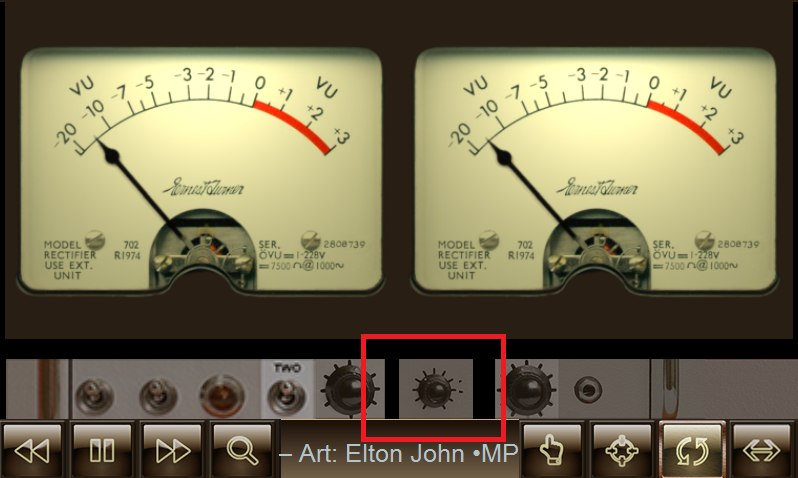

Еще обнаружил немного налезает боковая панель на ряд нижних кнопок (скриншот).
Где поправить?

Спасибо за помощь.
Кнопки поднял.
Обнаружилось:
2. В полученном от Вас foobar крутилки чувствительности работают.
По крутилкам - я ничего не менял - возможно кнопки встали на место...
Перезалил - вероятно что-то при упаковке произошло ...
