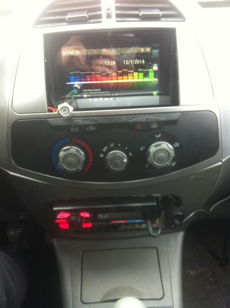

Докладываю.
Сегодня воткнул в машину(на коленке), посмотреть как будет работать. Пока все отлично, Automagic отрабатывает сон/выход из сна как надо, за бортом -10, татч работает без глюков(оставлю на ночь в машине, посмотрю как утром проснется). Звук подключил пока через 3,5mm AUX, был приятно удивлен, что наводок по звуку нет вообще никаких и качество вполне приличное, хотя я не меломан. Так что USB-звук скорее всего ставить не буду, меня устраивает. Осталось дело за малым, доработать панель(сделать рамку и покрасить в черный матовый), врезать кнопку, чтобы было красиво и подобрать матовую пленку, т.к. глянцевый экран планшета довольно сильно бликует.

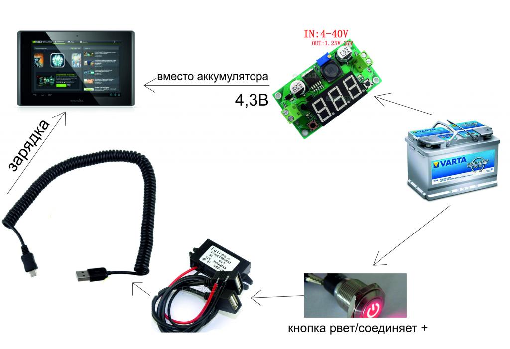

Вот схематично организация подключения питания

Сообщение от nils212 Посмотреть сообщение
Докладываю.
Сегодня воткнул в машину(на коленке), посмотреть как будет работать. Пока все отлично.Осталось дело за малым, доработать панель(сделать рамку и покрасить в черный матовый), врезать кнопку, чтобы было красиво и подобрать матовую пленку, т.к. глянцевый экран планшета довольно сильно бликует.
О,собрат по "несчастью" - как говорили раньше.У вас Чери Тигго.Планшет помещается по высоте?У мну 11,6см - в распор.
Да, по высоте в рамку не вошел, пришлось "утопить" немного, теперь думаю как рамку сделать, но вопрос решаемый, пластик подходящий найду, сделаю рамку глубокую и пыльну все в один цвет.
Если поделитесь фото, как Вы реализовали, буду благодарен.
nils212 вне форума   Ответить с цитированием
Где то на форуме кидал фотки,сейчас уже и не вспомню.На днях сделаю другие,скину. У меня слегка другая реализация - ресивер JVC стоит за планшетом,а голова выведена в самый низ,где были кнопки подогрева сидений. Управление ресивером с планшета по блютузу + громкая связь с планшетом и телефоном.Кнопки вкл/выкл планшета нет - тушу экран автоматеитом. Блютуз,GPS включен всегда.
Заранее спасибо!
Кнопки вкл/выкл планшета нет.
У меня кнопка не включает/выключает планшет, она рвет/соединяет зарядку к планшету как ручное реле(сделал так, чтобы не зависеть от ключа в зажигании), а включение/выключение экрана тоже через софт, планшет все время во сне, пробуждается кнопкой, когда замыкается "+" на зарядке. Блютус, жпс, тушу софтом тоже при отключении экрана.

Нашел я уже контроллер этот) восклицательный знак меня не напрягает, лишь бы планшет не отключался во сне. Вот оставил планшет сегодня на ночь в машине уснувший, если будет исправно спать и не выключаться, то не буду контроллер подпаивать. А Вы сколько вольт подаете вместо батареи?
Вопрос на засыпку А для чего у вас разъем USB на магнитоле? Предвижу ответ. Не для этого или не только для этого. У меня с USB ресивера организовано просыпание и засыпание планшета по зарядке - тогда и кнопка будет не нужна : пока радио работает - работает планшет.
