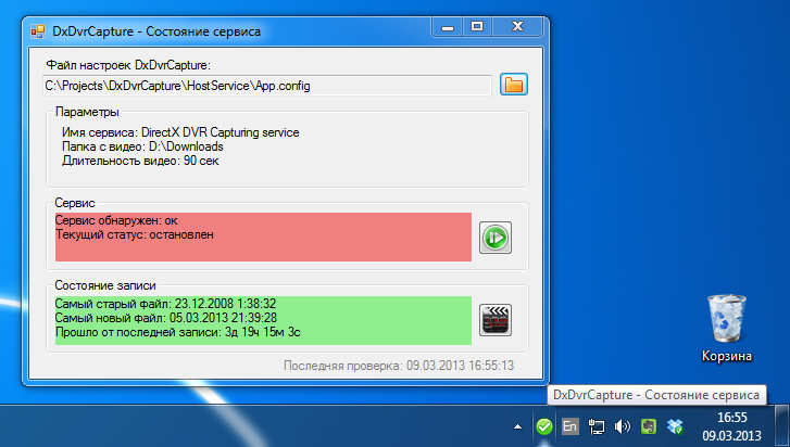

Небольшой тизер - пишу прогу-контроллер работы сервиса, скоро доделаю. Не знаю, правда, надо ли кому...
Разминка перед написанием плагина для CF )

В общем, вот альфа-версия проги-контроллера.
Тестил на домашнем компе и на Carpc. Под Win7 и 4 фреймворком. Соотв где-то может не пойти.
Всё очень просто. Прога запускается, первой кнопкой ищется и открывается файл App.config. Если файл верный и формат предсказуемый - читаются основные параметры: имя сервиса, путь к папке с видеофайлами, длительность видео.
Затем прога начинает мониторинг. По имени ищется сервис, считывается его статус. По пути к видеофайлам ищется папка и файлы. Естественно, если где-то что-то не находится - сразу изменение состояния в форме проги и конкретный камент. В блоках "Сервис" и "Состояние записи" самой последней строкой указывается время последнего контроля состояния.
В проге активированы два таймера. Первый - раз в 15сек проверяет сервис. Второй - раз в N сек проверяет файлы видео, N = длительность видео. Т.е. мысль простая: если длительность файла судя по настройкам равна N, значит чаще чем раз в N проверять смысла нет.
При проверке видеофайлов проверяется время создания самого последнего. Оно должно быть не меньше чем те же N сек назад + 15 сек запаса (на всякий, на случай затупа).
В форме есть ещё две кнопки. Одна позволяет запускать/останавливать сервис. Вторая - открыть в проводнике папку с видео.

Сообщение от Glebansky Посмотреть сообщение
Все работает, кроме кнопки запуска\остановки сервиса.
1. Какая ОС? Win7?
2. Нажатия кнопки чем-то сопровождаются? Ошибки может быть.. Что в проге в этот момент происходит?
3. ХЗ, от фонаря, но... попробовать запустить прогу от имени администратора - не поможет?

Но если запись остановилась "состояния записи" покраснело, то включить можно только ручками как обычно, через сервисы и.т.д и.т. п.
Ну блоки "Сервис" и "Состояние записи" друг с другом вообще никак не связаны. Каждый мониторит своё. Соотв, если записи перестали появляться, совершенно обычным может быть то, что в "Сервис" всё по-прежнему зеленоё и без ошибок. Сервис-то продолжает работать, значит. Просто не пишет ничего, раз файлы перестали появляться.
Повторюсь.
Блок "Сервис" раз в 15 сек ищет по имени сервис и проверяет его состояние - запущен или остановлен.
Блок "Состояние записи" раз в N сек тупо ходит в папку, где должны быть видео, и смотрит, есть там чего-то или нет и когда в последний раз обновилось.
