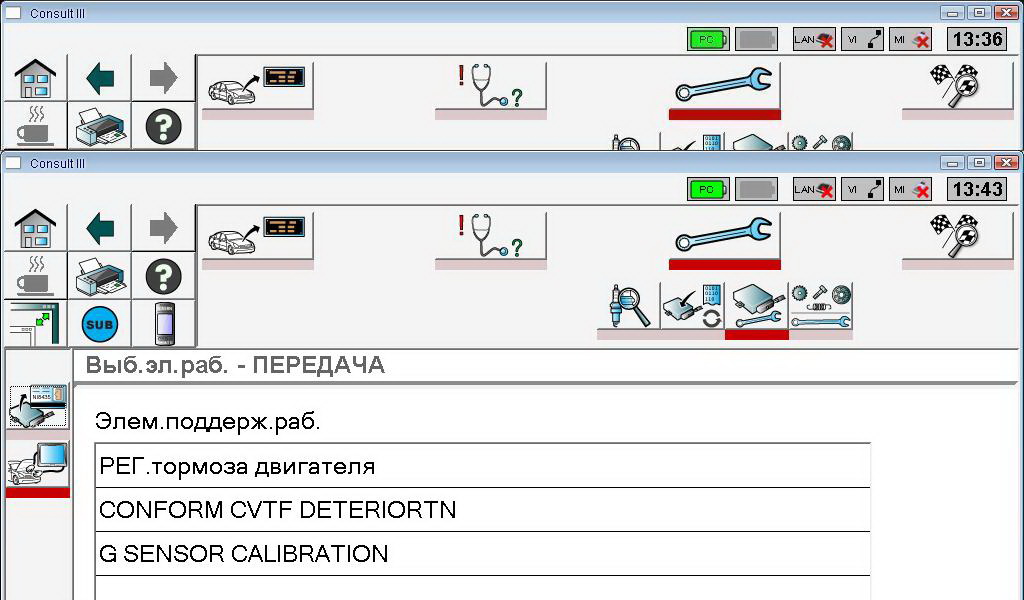

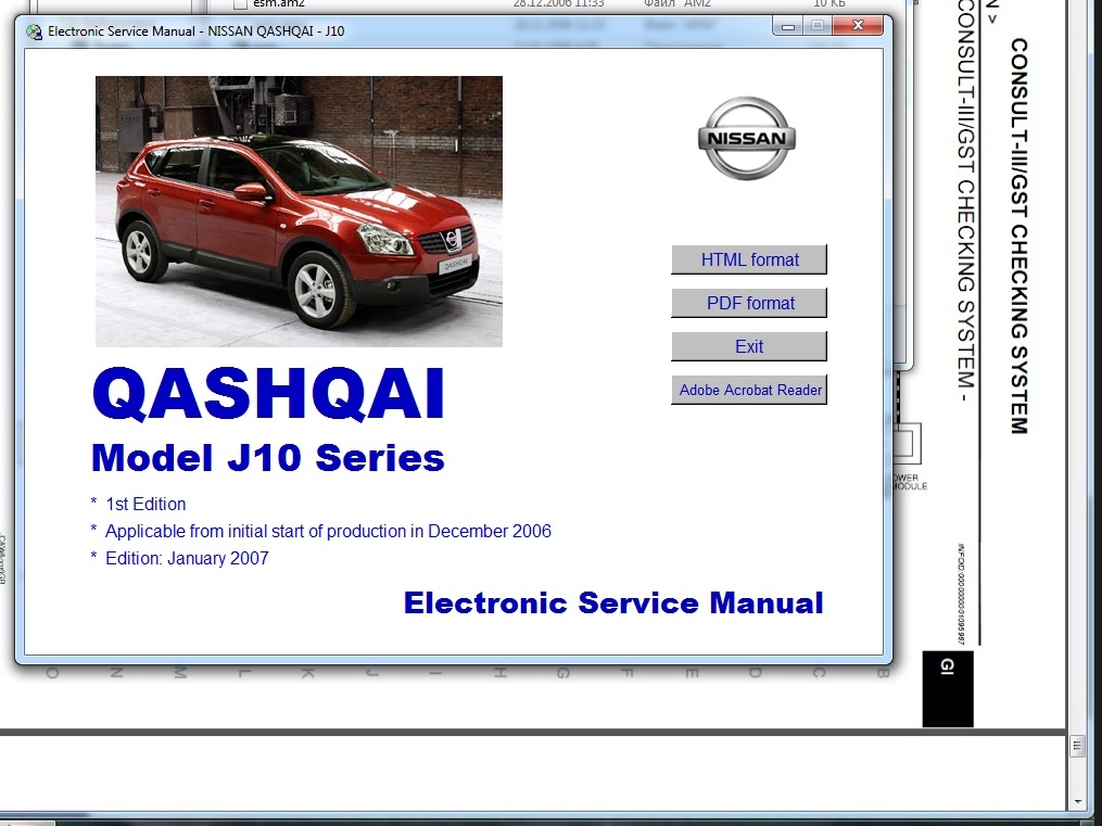

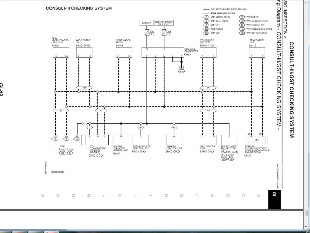

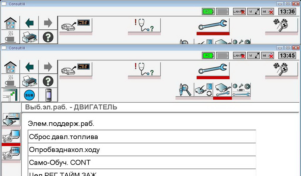

Может пригодится по обучениям и схема

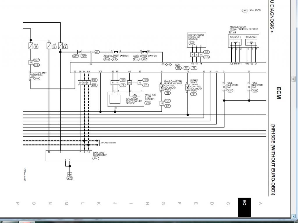

двиг 1,6

Сообщение от Kaljaba Посмотреть сообщение
Спасибо конечно, но я как то по схемам не оч.
data link = OBD2
Тестил своего кашкая у него двигло на к линии, и все оборудование, прога нашла все именно на 7ом пине, так как диагностирую ваг ком 409 он не мог бы увидеть кан шину, от сюда вопрос что же висит на сан шине?
Может пригодится.

Сообщение от mac_2b Посмотреть сообщение
Может пригодится.
Если не трудно поясни, как понять что все кроме ЦЗ и инфы для водителя висит и на 6-14 и на 7, а только эти два висят на 6-14.
Это что все эти блоки кроме двух можно как через 7ой так и через 6-14 тестить, а эти два только по кан шине прокатят?

Именно так и должно быть, если верить этой таблице. А не верить повода нет. Т.е. "...все кроме ЦЗ и инфы для водителя висит и на 6-14 и на 7, а только эти два висят на 6-14.
Это что все эти блоки кроме двух можно как через 7ой так и через 6-14 тестить, а эти два только по кан шине прокатят..."
