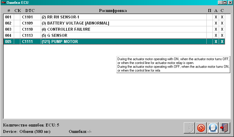

опрос и расшифровка ошибок по Ниссан ABS работает в Теку3, если заменить файл dtc.ini , что я раньше выкладывал
Название: ошибки ABS Nissan Qashai J10.PNG
