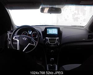

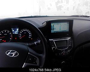

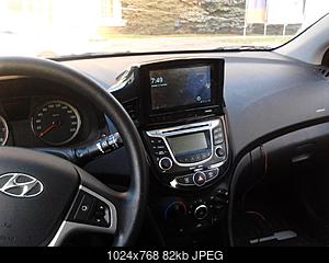

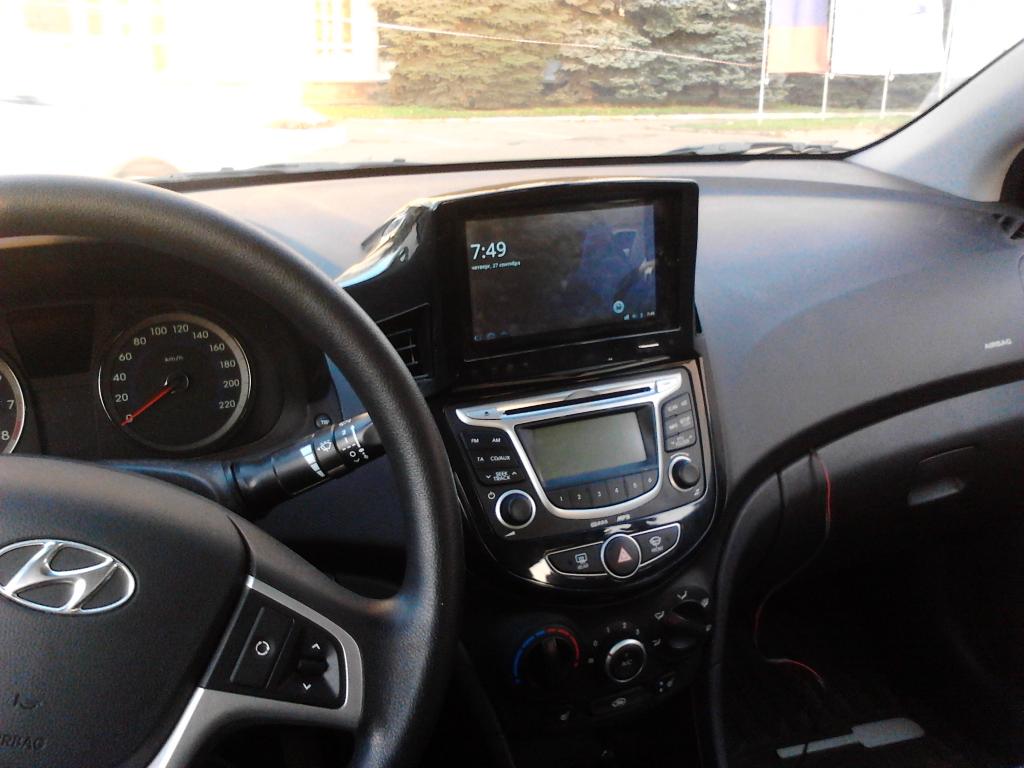

Начинаю проект с Dropad A8T. Первые картинки

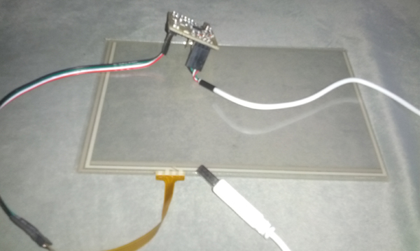

Сообщение от sacha-r Посмотреть сообщение
Описание решения есть?? чем колибровали тач?
На микроконтроллере сделан эмулятор usb мыши. В зависимости от касания экрана мышь перемещается в заданную точку. Калибровка происходит по 3 точкам - android в калибровке участия почти не принимает, все вычисления происходят в мк. Работоспособность проверял на 2 планшетах 1024х600 и 800х480. Тач прикладывал к экрану планшета. С внешним экраном и ТВ боксом не тестировал, из-за отсутствия таковых в наличии, хотя для такой комбинации это было бы более актуально, чем для планшета, но думаю особых проблем быть не должно.

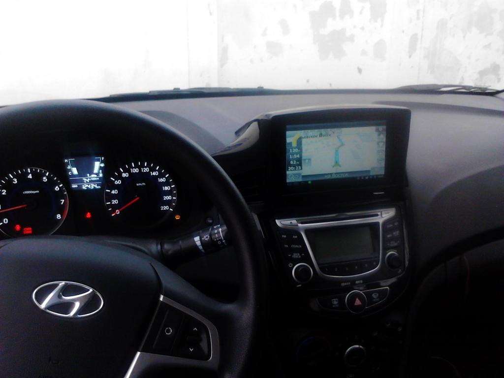

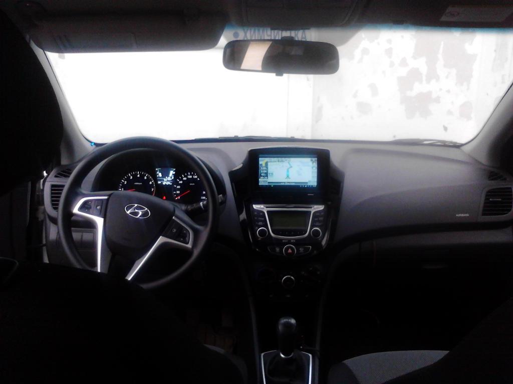

Вот примерно так сейчас выглядит мой проект.
Заменить только безвременно почивший DAC (так и не понял, почему он умер) и можно монтировать в авто - на фото нет только проводов в подогреву сидений
http://www.compcar.ru/forum/showpost...6&postcount=45
