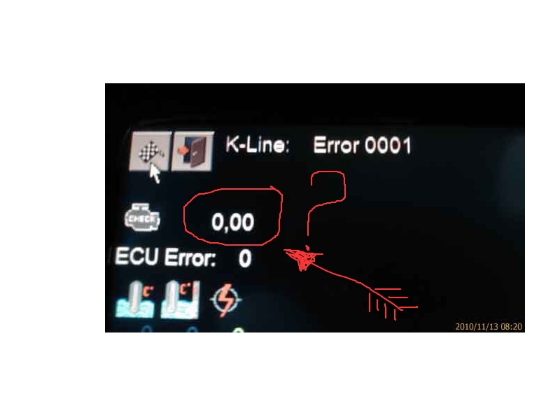

Valentin8080. За какой параметр отвечает циферка в окне ниссановской панели от версии программы JOBD v. 2.1.2a (см. фото). И какой параметр надо менять в последней версии TESU, чтобы увеличить скорость опроса потоковых данных по лямда-датчикам O2S1 B1 и O2S2 B1 (уменьшить время между опросами). А то данные в таблице параметров реального времени фиксируются с шагом 140 миллисекунд, нужно максимально чаще. Чтобы увидеть все шероховатости на осциллограммах вышеуказанных датчиков. Иногда это крайне необходимо.
P. S. За стрелку извиняйте, младший сын принимал активное участие.
На картинке потраченный бензин, но он не правильно показывает - лучше старые версии не пользовать - там куча ошибок.
Ну а в TECU уж могли бы и догадаться там он всего 1 параметр - RTO. По умолчанию 60 поставил, но можно и меньше для ниссана где то до 36 - короче пока косяков в приеме не начнется можно уменьшать...

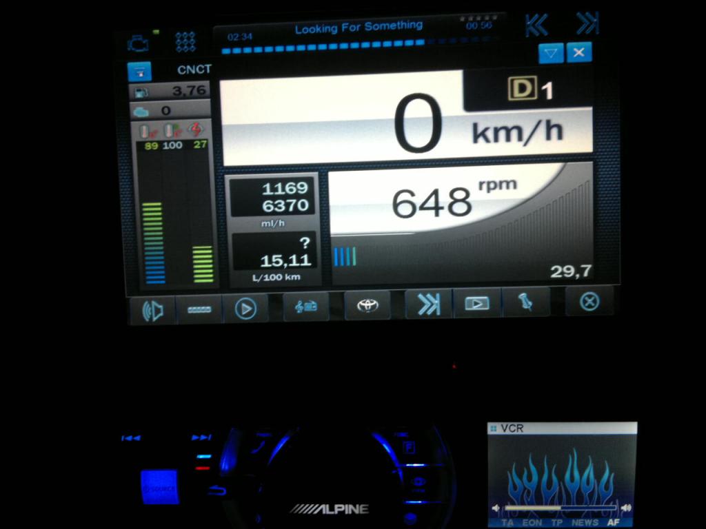

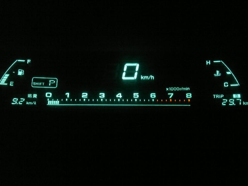

Valentin8080 Наконец то добрался и разузнал по какой причине тормозит одометр
Ход мыслей расписывать не буду, это вы меня направили.
Вобщем удаляю я пид ( 01 Е8 ) из ECU.ini который отвечает за положение селектора АКПП в ( N и P ), - в итоге панель быстрей реагирует на изменение скорости, и одометр показывает точные показания при коэфиенте 1,0275. Также адекватно реагирует на его коректировки. Но при этом положение селектора в ( D ) начинает показывать только после включения любой другой позиции кроме ( N, P, D )
Всё проверил раз 10 чтоб быть уверенным.
И прозьба если можно,
1. возможно ли в место температуры масла АКПП вывести другой показатель т.к она у меня не поддерживается.
2. возможно ли поменять местами режимы SNOW и PWR, чтоб загоралась [ S ] на панели т.к SNOW у меня не выдет ECU а PWR выдает. Раньше работало так.
