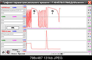

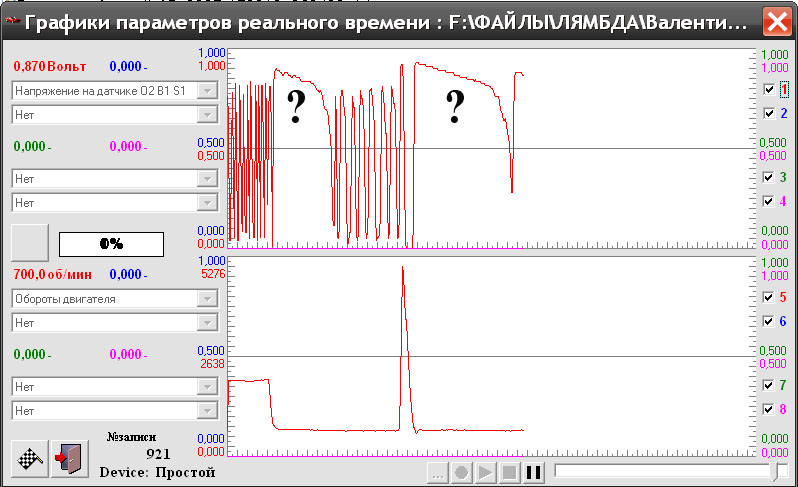

..... А если сравнить с тем, что как-то выкладывал Валентин, то наблюдается существенная разница в логике. Чей датчик ПРАВИЛЬНЕЕ работает? И есть ли у кого запись заведомо хорошего датчика для сравнения?
Что-то мне не нравится сигнал лямбды у Влентина при сбросе газа:
Он почему то зависает в богатой смеси, непонятно...
После резкого сброса газа на очень короткое время происходит торможение двигателем, впрыск при этом практически перекрыт, смесь бедная.

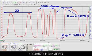

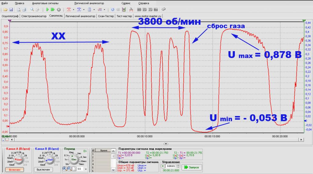

Вот я снимал этот момент осциллографом
Название: ДК сброс об.jpg
Картинка такая постоянно, ДК исправен, смесеобразование в норме.
Прогазовку до 3000....3500 и резкий сброс газа можно использовать для проверки рабостоспособности ДК. Он после сброса должен показать мин сигнал, затем отработать богатую смесь (макс).

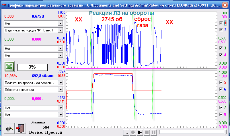

вот мой график на боше

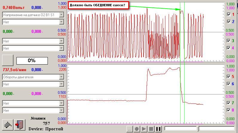

Чет действительно график на Тойоте ЗЕРКАЛЕН графику от Ниссана.... Еще раз приведу график от Nissan AD. И у Валентина, похоже, зависает В ОБЕДНЕНКЕ? Что скажите?
to Vlad24Krsk: Ты ОДНОВРЕМЕННО можешь снять скриншоты с TECU и ОСЦИЛОГРАФА? Теория теорией, а наглядность намного понятнее...
ЗЫ: И от чего в рассматриваемой мной Nissan AD УОЗ такой маленький на ХХ? Что проверить? Просто попробовать провестиобучение? Или это нормально, и ничего делать не нужно? Или кадры малоинформативны и нужно для начала снять графики?
хм вполне нормальный график., при том полностью совпадает с твоей осциллограммой.
хорошо видно обедненный режим., и потом при выходе на ХХ смесь резко обогащается., (у тебя так же)., единственно чет долговасто выходит в режим ЛЯ регулирования., но это зависит от особенностей ECU и движка.....и самое главное от накопленной карты адаптаций.
