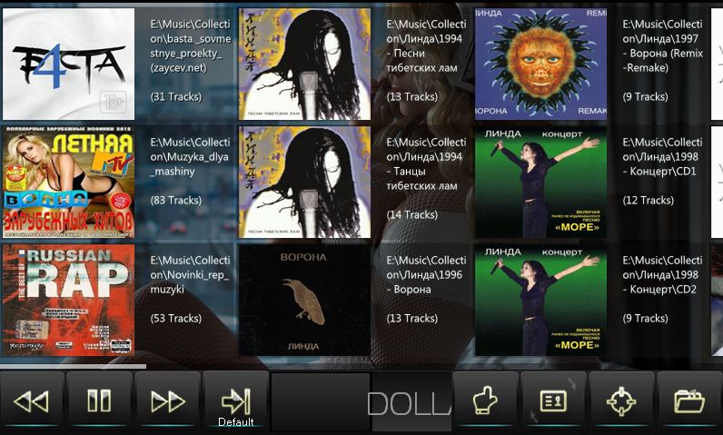

Стас это сообщение как то пропустил.
Менял эту панель. На скрипты из сборки неон.
Вложение 44676
Блин - не могу понять что ты менял - этот скрипт был и есть в моих сборках ..
Посмотрел , что ты переделывал . Там тот-же скрипт из сборки "Неон"

Старый 09.09.2016, 00:19   #2397
duzzy
Регистрация: 01.06.2013
Машина: SUBARU Impreza WRX
Сообщений: 1,766
duzzy
WSH вариант использует обе приставки походу :
Возможно в этом глюк . Но я ни разу не сталкивался с проблемами в этом скрипте .
Кроме того обрати внимание . У Евгена одна панель валит другую : Вьетнамец наехал на Вильба ))
А есть у Тебя переделанная Vo Thanh Dat под JSP ?
В WSH Panel Mod 1.5.6 можно использовать оба метода и fb. и plman. они дублируются... приставка plman. показывает что этот метод для работы с плейлистами.
В JScript Panel Марк убрал дубли и оставил только plman., убрал так же и абсолютные функции поэтому более старые скрипты не совместимы с JSP...
А вот это реально странно, у меня они прекрасно уживаются вместе в моей сборке Неон причем уже очень приличное время...
Чтоб понять что происходит нужны коды ошибок(крашей), желательно с описанием ходов чтоб воспроизвести ошибку(краш) у себя.
Да есть... вот держи...
ALBUM LIBRARY touch mod___by_Terro
