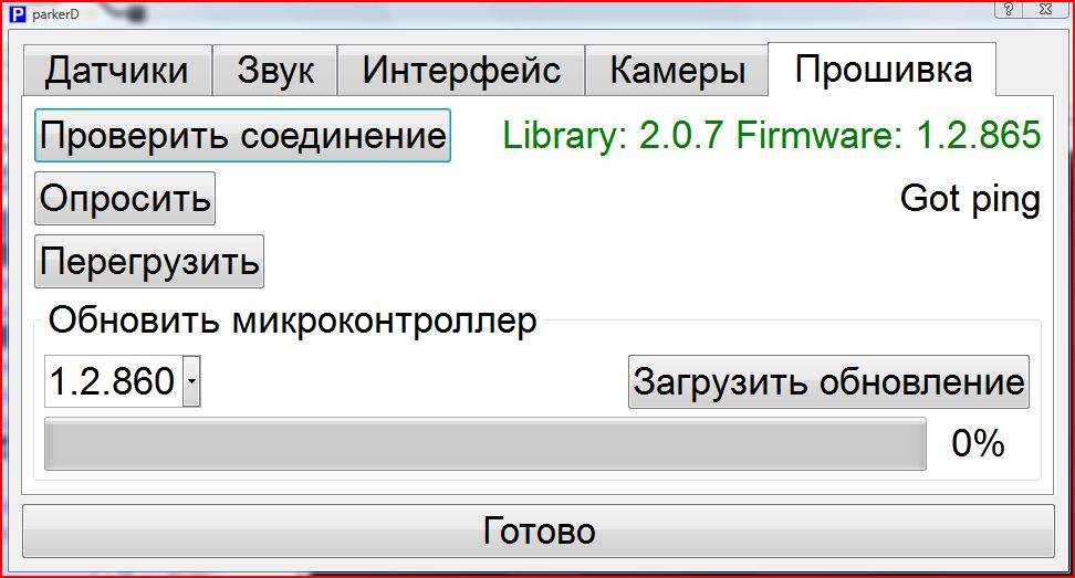

Bes77 - картинка должна быть вот такой. На самом деле, дилемма, не могу понять в чем дело., конфликт какой-то устройств. Все бы махом решилось, если бы я смог посмотреть диагностику USB. Нужно установить переменную окружения USB_DEBUG в значение 10, запустить программу через cmd.exe из командной строки - либо завтра давай я выкину обновление, которое будет содержать диагностику от кнопки, выкинет ее на флешку, и ты файл мне перешлешь письмом, что бы не усложнять.
У тебя интернет соединение есть в автомобиле? Кнопку сделаю - послать диагностику.
По видео - знаком с программой Vlc?
тут можно взять http:/www.videolan.org Нужно понять, грубо, какой у тебя набор параметров для запуска источника видео через Direct Show, почему в лоб не работает. У тебя одна камера? Вполне возможно, что она пытается к тюнеру прицепиться, и это вызывает проблемку.
Действия такие - завтра к вечеру будет грамотное обновление, которе само подиагностирует в чем дело.
Подожди пожалуйста обновление до завтра. К сож. нужно бежать сейчас, завтра в 9-10 утра буду на месте и доступен опять.

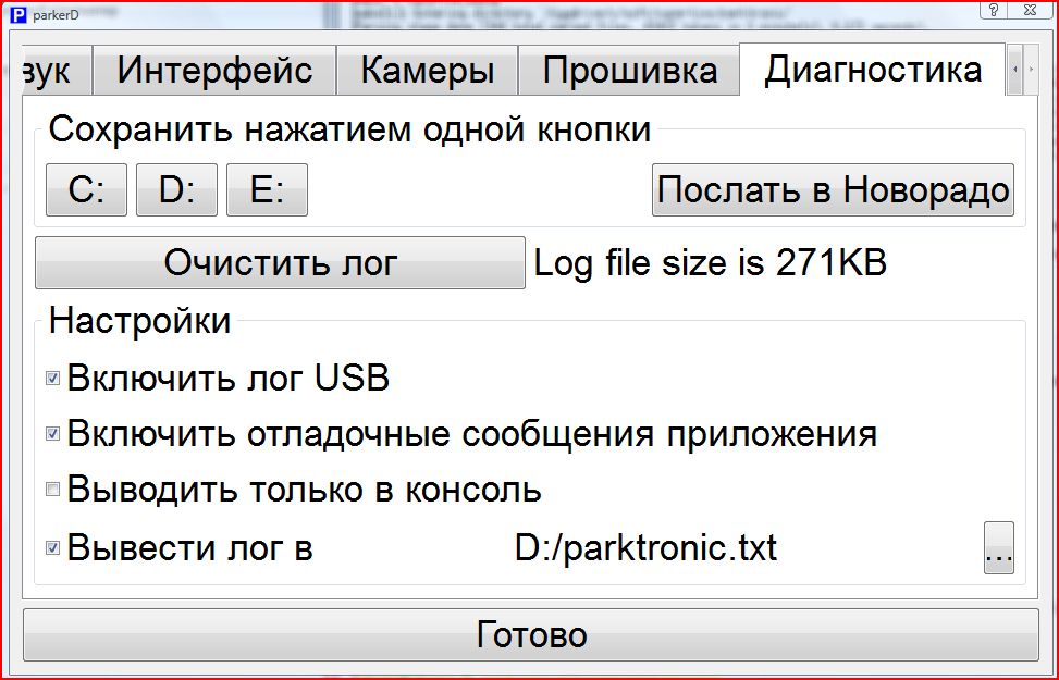

Готово обновление с диагностикой. Оно автоматом скинет детальную информацию о состоянии USB.
Что меня смущает - старая версия не должна работать, когда соединение показывает Not Connected. Пока обьяснения нет, почему работает.

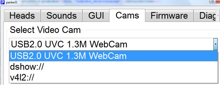

Еще одно изменение по мотивам общения с Bes77. Доступные камеры теперь обнаруживаются и печатаются в человеческом виде в настройках, в закладке Камеры. Там можно будет либо выбрать камеру, либо, для особо продвинутых пользователей, вывести на экран мозаику из четырех например камер, скомбинировав картинку через плагин Mosaic для VLC (это вы уж сами ручками параметры тогда подбирайте, строка редактируется):
http://wiki.videolan.org/Mosaic
