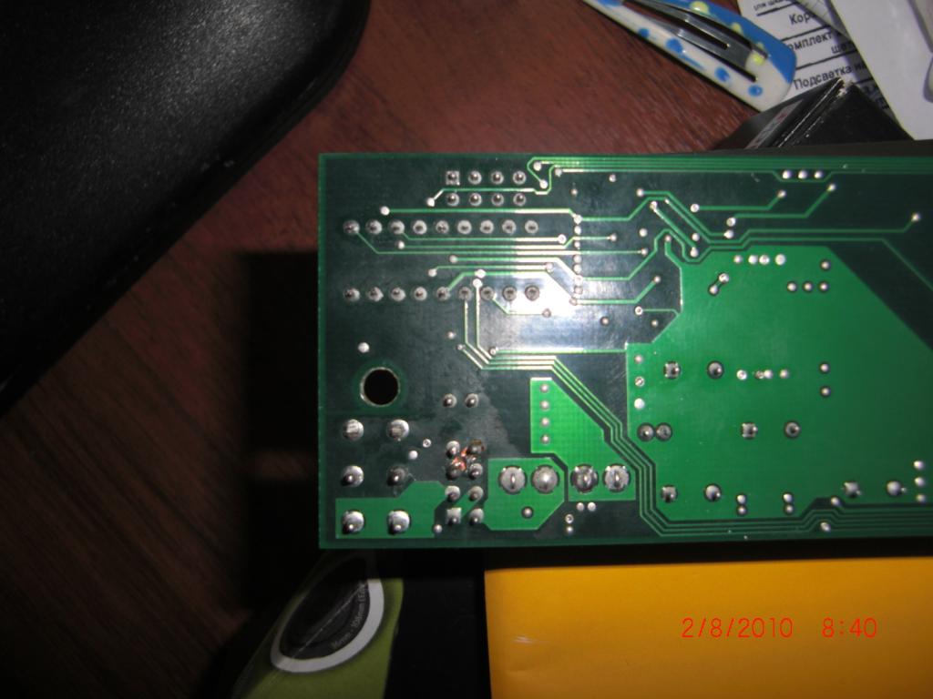

Добрый день, подскажите выгорела одна дорожка, напаял проволочку и она тож через какоето время перегорела, других повреждений не обнаружено, в чем проблема, где взять схему
После пропайки проволочкой комп заработал с этим БП?
вроде да, он и без нее(Проволочки) работал(fuzzy 945gm2), щас поставил zotac 610 вот он не запускается, перегорала не сразу при включении, а через какоето время
