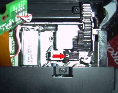

А никто случаем не видел варианта переделки этого моника только на выезжание, чтоб он не поднимался? Надо поставить, чтоб он выезжал только вверх и откидывался/регулировался так только на угол градусов 15.
разобрав его я понял, что оптический датчик положения матрицы победить не так просто. Кто-нибудь увлекался этим? Кто хорошо знает программно/аппаратную часть моника. А вдруг кто то умеет их прошивать?
А если снять шестеренку , заблокировать монитор только в вертикальном положении и перенести микрик реагирующий на поворот монитора скажем на кулачковый механизм данного моторчика

Сообщение от SeRiLLo Посмотреть сообщение
идей нет, а наработок и подавно. жаль
насчет наработок они есть, например http://www.carcomputer.ru/sol/mitsub...-xl-intro.html
только они делиться идеей нехотят , монитор у них выезжает и опускаетьсятолько вверх и вниз без откидывания

Сообщение от Eddy Посмотреть сообщение
Дык вроде он "стандартно" выезжает, или не...?
выезжает, все правильно. только потом еще складывается под углом 90 градусов, а вопрос стоит чтобы выезжал и включался тогда его можно поставить вертикально

Сообщение от nattu Посмотреть сообщение
Там же моторчиками ПИК управляет!!!...,А микрики ему команду дают.

Сообщение от джи-дай Посмотреть сообщение
я в соседнем форуме писал про это.
самое простое это с эмулировать вне пределов моника механизм поднятия с микриком........

Сообщение от cool-64 Посмотреть сообщение
поподробнее можно каким образом вы предлагаете это сделать
