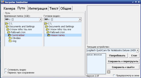

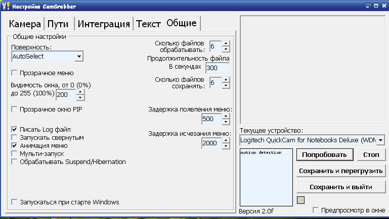

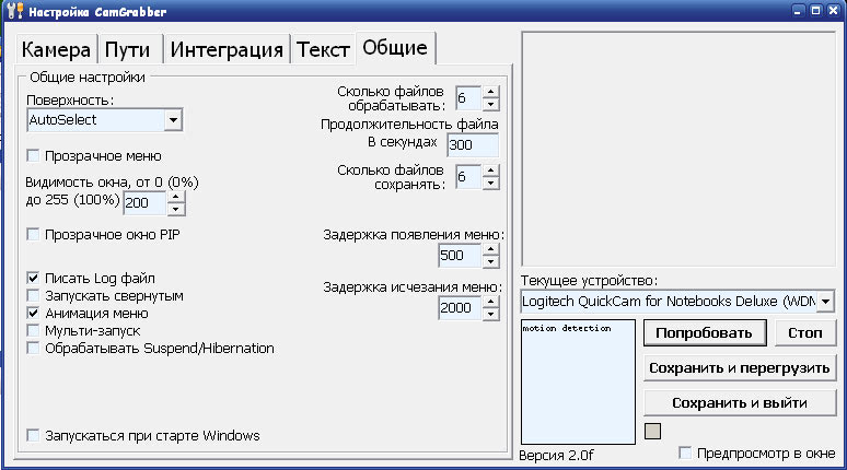

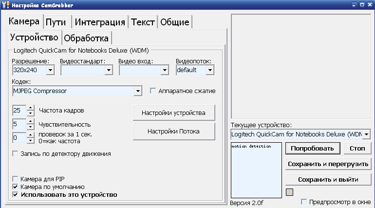

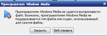

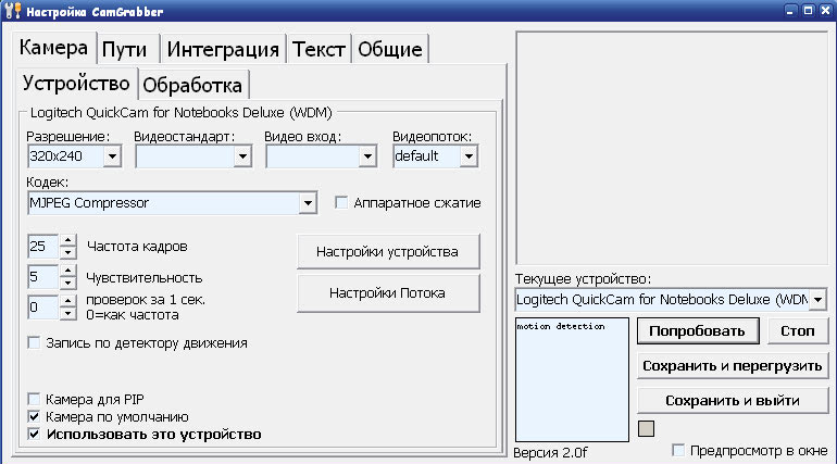

Все вроде настроил, записывает, но воспроизводит только файл большого объема сохраненный во временной папке. На остальные просит кодеки. Извините за тупизм.
Да, камера Логитек.

Смени кодек с MJPEG на DivX. Причем DivX возьми посвежее, скачай последний KLite Mega Codec Pack и все будет!!!

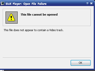

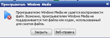

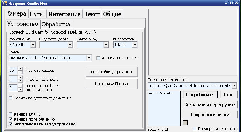

Хочетсярватьиметать!

Рви и мечи Но лучше вышли мне свой конфиг и пример отснятого (который не открывается) на sps at cpdvd.ru не больше 10 мегов! Я посмотрю.
