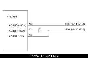

Сообщение от Alex_St Посмотреть сообщение
На схеме есть ошибочка. Диод надо ставить на DO, а не на DI.
Как-то сразу не обратил внимания, а потом не выкроил момент чтобы исправить.
С хема в первом посте уже исправлена?
ОК, нашел.
В шапке уже исправленная схема. Все верно.

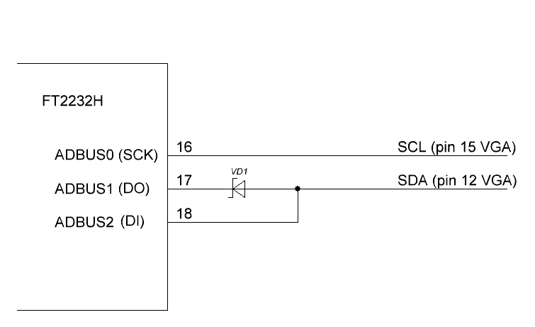

Сообщение от Pin-G Посмотреть сообщение
ОК, нашел.
... Исправленная, да не совсем Даташит на 2232 утверждает, что DO - это 17 нога, а DI - 18.
Спаял по приведенной схеме - не работает! Начал разбираться, порезал дорожки, кинул перемычку - зашуршал голубчик.
Так что на схеме должно быть (сверху вниз): 16,18 и диод на 17.
Как-то так...
В каком смысле не работает? на готовой плате?

Сообщение от Alex15BV Посмотреть сообщение
Как-то так...
Спасибо за внимательность! Таки да, в схеме все еще есть ошибка. Хотя помнится, я ее исправлял...
Жаль, нельзя теперь первый пост редактировать. Поэтому - вот правильная схема:
Название: i2c adapter.png
Приветствую.
Ну да, именно так. Я программатор купил не потому, что совсем ничего не умею, а потому, что решил проверенное использовать (думал разбираться долго придется)...
Я спаял себе программатор (плату китайцы делали: оставалось место от халявных 100х100 - вот я и кинул туда ее): вход по даташиту, выход по схеме из шапки темы - не заработал. Купил - прошил, все отлично, спасибо.
Но решил (ради интереса) все-таки свой еще раз посмотреть... Прозвонил твой программатор, еще раз посмотрел даташит - у тебя сделано так, как я написал. Разрезал дорожку около диода, кинул перемычку - и мой завелся без проблем
