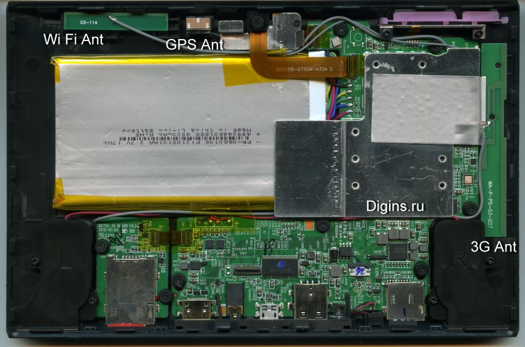

Сообщение от Boomer192 Посмотреть сообщение
А у тебя через контроллер подсоединено или сразу на плату?
На плату. Мне показалось, что контроллер на плате, т.к. аккум 5-ю контактами припаян на плату, крайние + и -, они подписаны.
nils212 вне форума   Ответить с цитированием
Да ну, не удобно же. Я в automateit пробовал при подключении блютус адаптера, но как то все глючно, то робит то нет. Тут как, есть такое?
Планшет, сейчас не под рукой, завтра поиграюсь, о результатах отпишусь обязательно.
Старый 30.11.2014, 22:59   #240
Boomer192
Регистрация: 24.03.2014
Город: Ишим
Регион: 72
Машина: Ларгус
Сообщений: 358
Boomer192 is on a distinguished road
Сообщение от nils212 Посмотреть сообщение
Хм. Контроллер в аккумуляторе остался))) от него и идут провода (5штук) на плату. Вот поэтому у вас и горит ! знак и заряд нуль показывает.
