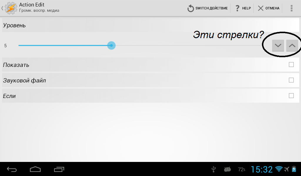

Сообщение от Ursus Посмотреть сообщение
А можно чуть подробнее как это сделать. В моей версии таскера можно установить громкость ползунком, но как присвоить значение переменной? Я такой возможности не увидел. Или предполагается изврат с если, иначиесли?
Сверху(справа) над позунком нажать две стрелки смотрящие друг на друга.. вместо ползунка появится поле для переменной

Сообщение от myxa781 Посмотреть сообщение
Выделенные стрелки? Ничего не происходит. Вернее, как и положено ползунок двигается.
Последний раз редактировалось Ursus; 10.08.2013 в 15:43.
Ursus вне форума   Ответить с цитированием

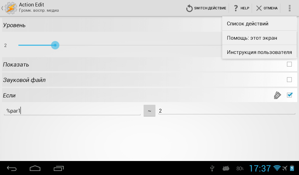

Старый 10.08.2013, 15:41   #236
Ursus
Регистрация: 12.04.2013
Регион: 55
Сообщений: 78
Ursus is on a distinguished road
странно... а долгий тап вверху на …
Там только меню вызова справки (все 3 пункта вызывают справку). Долгий тап вообще не отрабатывает
