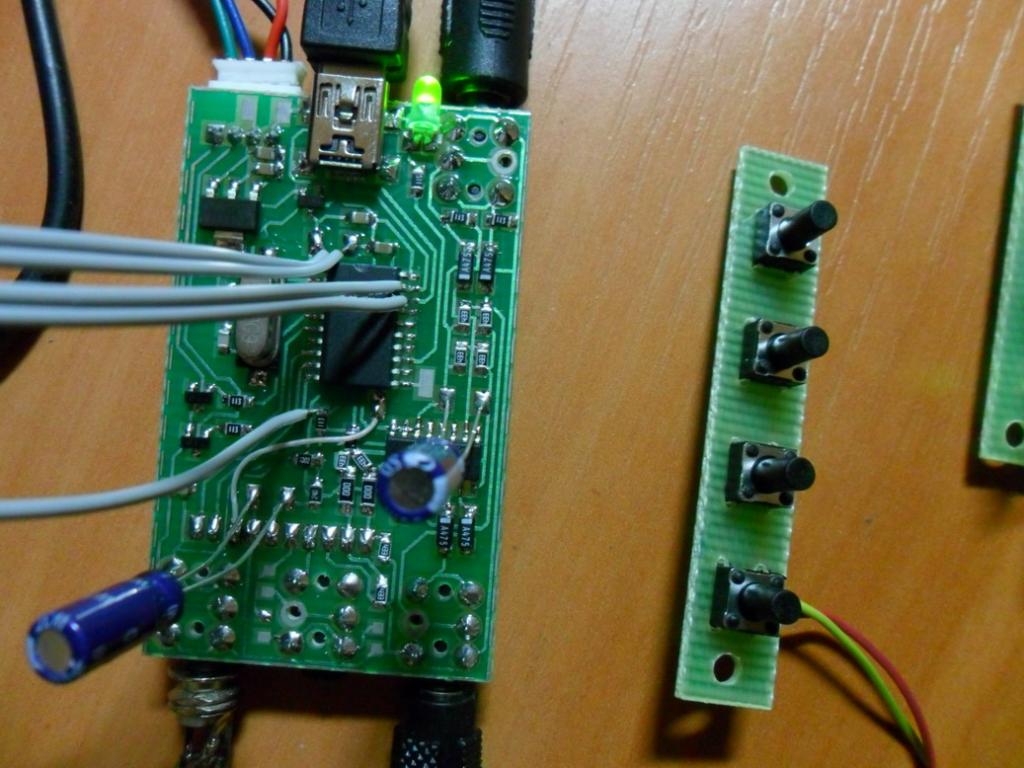

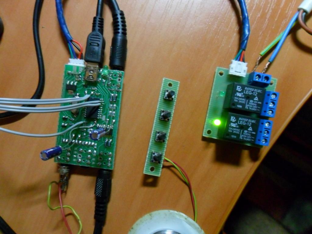

И так продолжаем...вот появилась вторая ревизия (Rev.2) и собственно пару фоток. В данный момент используется старая прошивка, адаптированная под новую плату...пока что тестим. Управляемые выходы настроены так: первый - подключение телефона к модулю; второй - появление звука с БТ модуля (разговор или музыка). Теперь буду прикручивать настройку выходов...описывал пару постов назад что и как.
На фотках:
1. Основное устройство
2. Резистивные кнопки (теперь в комплекте с девайсом)
3. Плата с двумя реле (идет отдельно)
Пока еще не доехали смд кондеры, по этому торчат выводные. Решена проблема со звуком (просачивание с линейного входа при активном блютузе).
Правда метод устранения, тот что описывал для устранения в старой версии (чуть выше постом) не подходит...точнее работает, но при переключениях звука с БТ на AUX ощутимые щелчки, что очень не приятно.
ЗЫ. Белый разъем с проводами (тот что перемотан изолентой) заделывал более получаса (((. Без специальной обжимки гимор еще тот...будем искать. А пока думаю паять провода прямиком.

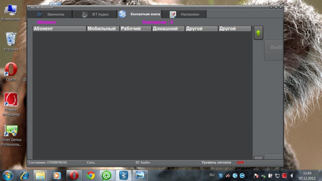

По скольку у меня глючит редактирование постов, то выкладываю небольшое обновление...добавил кнопки прокрутак в контактах. В архиве оболочка с треем, без трея и шкурки(обертки). Качаем ТУТ!!!
Скажите так только у меня и как это победить

Такое окно постоянно или периодически некорректно появляется? Только что проверил на винде 7...все корректно, только косяк с полосами прокрутки в контактах... недосмотрел. Попробуйте пока предыдущие сцылы на прогу в этой теме и скажите тоже самое или нет.
В этой версии добавил возможность масштабирования окна. Минимальный размер ограничен 780х420, а макс - весь экран. В предыдущих версия окно было фиксированного размера 780х420.
