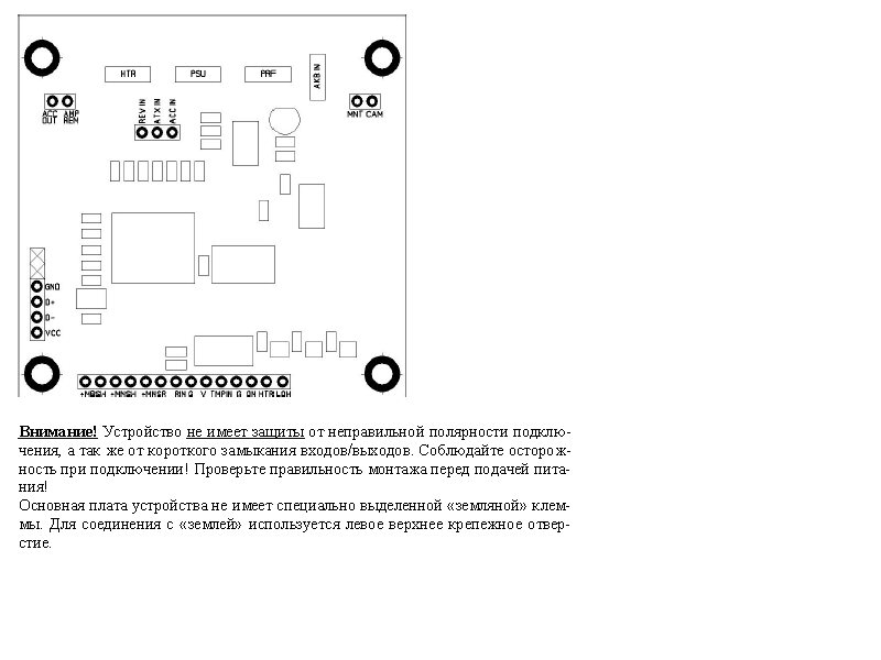

Это из инструкции по подключению.http://www.pccar.ru/images/editor/insertimage.gif

В таком случае с чего начать? Купил его летом, запустил, проверил, всё работало. потом убрал его в сторонку. Достаю сейчас, подключаю и не работает. При включении АСС не выдаёт сигнал на PSU. При этом комп его видит как устройство и показывает напряжение АСС, Напряжение АТХ не подключал.

Делаю по алгоритму! U1 поставил 10в, подаю 11,95. Датчик температуру вообще игнорирует. И всё равно... До АСС на PSU, HTR, PRF показывают по нулям ровно. Но после АСС на них напряжение меняется, и на всех одинаково 0,04 - 0,06.
И я не совсем понял. Как подключать индикаторы напряжение. Понял что светодиоды, но на какой контак, какой индикатор. Может один контакт на минус, а второй к ножке?
Andrey875 вне форума   Ответить с цитированием

Первое, это подключить светодиоды. По алгоритму отследить, в зависимости от мигания индикаторов , правильность его исполнения. Дальше поглядим...

светодиоды подключать по схеме.
