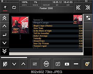

Всем привет. Помогите разобраться. foobar вроде встроил, кнопки родные icar работают, но не отображается что за песня играется это раз. И вторая проблема на картинке видна, встраивается криво. Если foobar свернуть то icar его тут же встраивает нормально. В настройках foobar в строке состояния пишется Исполнитель - Трек foobar2000
Желательно увидеть настройки, как встроен фубар, скорее всего неправильные параметры у скрипта.
А по встраиванию надо подобрать в настройках фубара параметры окна, при которых такого происходить не будет.
А вообще то лучше недельку подождать, фубар уже можно использовать в качестве стандартного плеера икара без всякого встраивания. Осталось убрать мелкие баги и выложим новую версию с поддержкой фубара.
