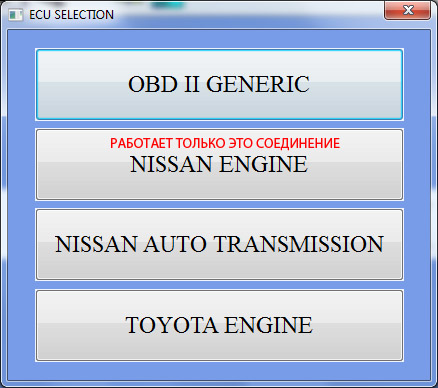

А вот и картинки
ID:	15872   Нажмите на изображение для увеличения

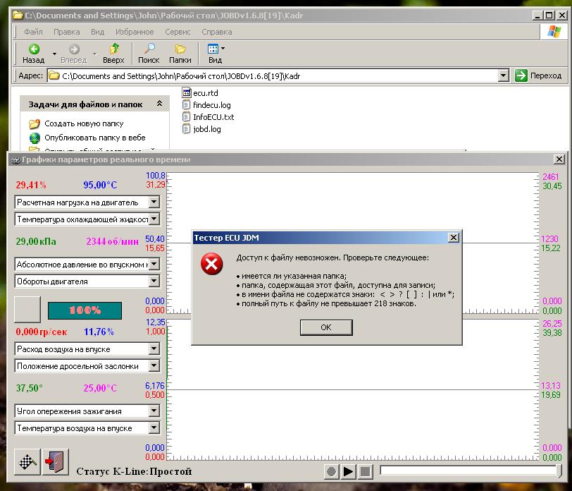

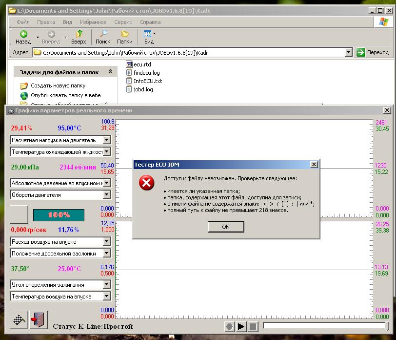

Для Valentin8080 так и не могу выгрузить в ЭКСЕЛЬ,та-же ошибка.
И после выхода из программы в процессах висит ЭКСЕЛЬ.
Алгоритм- воспороизвел графики, нажал на кнопку \\ЭКСЕЛЬ\\ ,шкала доходит до 100% - и бац- ошибка (не возможно .......). Файлы лежат в папке Kadr.

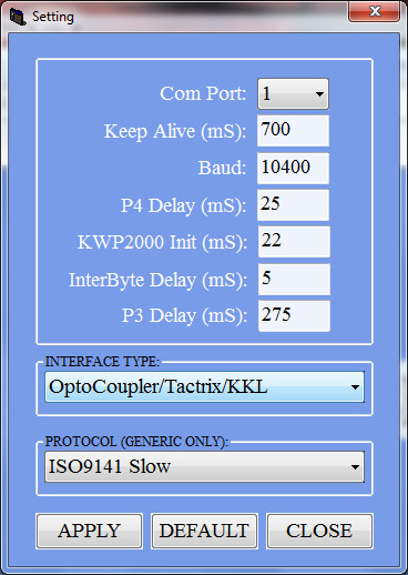

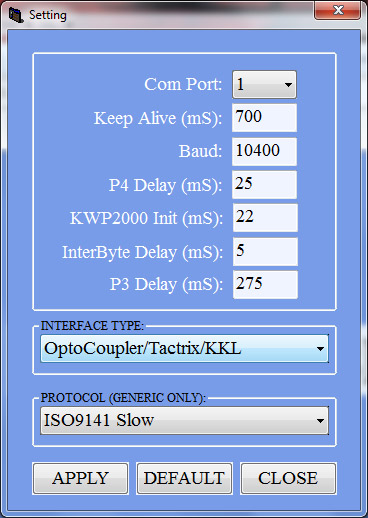

в архиве пробовал с настройками
EOBD-II: ISO-14230 Fast init
а в тхт
EOBD-II: ISO-9141
Тип файла: rar 1.rar (183 байт, 687 просмотров)
Тип файла: txt jobd.txt (930 байт, 1094 просмотров)

Сообщение от klop-2 Посмотреть сообщение
для evgeniy r: -
.....так и не могу выгрузить в ЭКСЕЛЬ,та-же ошибка......
Сожалею - видимо, это всёж с вашим софтом (у меня к примеру на ноутбуке - графики не рисивались (хотя панель и таблица реального времени - всё "тик-так")) - опрос происходил, а ECU - молчёк.... Принёс другой (нетбук) и... графики заработали... самому интересно почему так (есть подозрения, потеплеет буду проверять). Попробуйте "офис" переустановить (на 2003 - работает у меня) - или выложите свой "кадр" (попробую на своём "екселе" сконвертирвать, вдруг не с ним дело....).
У меня то же 2003 офис, ну попробуй мой конвертнуть
Тип файла: rar ecu.rar (1.9 Кб, 747 просмотров)
