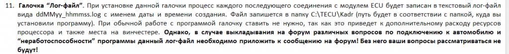

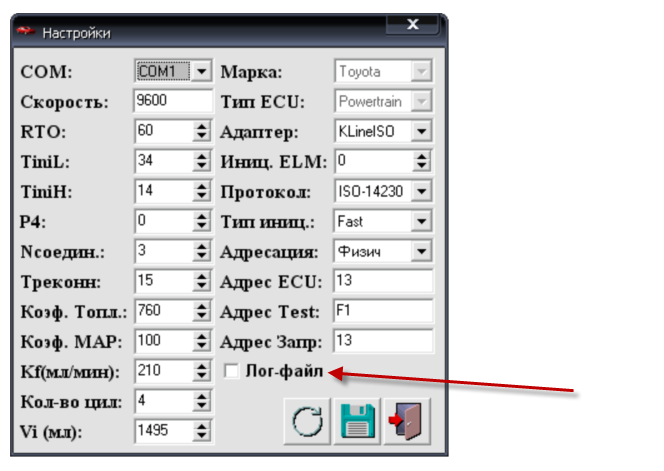

Доброго времени суток.Помогите ПОЖАЛУЙСТА разобраться с данными. Автомобиль: Mitsubishi Aspire 4G93GDI,1998 год.Кузов:EA1A.Подключался с помощью K-L Адаптера от Мастер-Кит и программы TECU.Данные прилагаю(все, что опозналось) P.S. Не могу выложить Log файл.Как это сделать?и еще один вопрос; Возможно ли русифицировать названия параметров?ЗАРАНЕЕ ВСЕМ ОГРОМНОЕ ЧЕЛОВЕЧЕСКОЕ СПАСИБО.
В файле помощи описано как и что делать.
