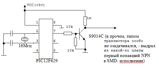

У кого-нибудь есть прошивка для PIC12F629 для генерации CLK 153.6 кГц?
Извиняюсь за оффтоп.

Сообщение от kim095 Посмотреть сообщение
Нашлась
Тип файла: zip Generator 153,6_PIC12F629_16Mgz.zip (285 байт, 547 просмотров)
