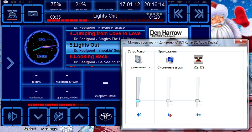

Если фубар будет встроен в "недра Икара" и управляться через оболочку медиаплейера, то это вполне устраивает. Попробовал. Сразу выяснилось 2 момента: 1) в эквалайзере не работают регулировки выше 9 кГц. 2) плавность регулировки такова, что до 75% прирост практически неощутим, а потом прибавляется резкими скачками (на скрине видно, что при 76% Икара общая громкость винды около 20%), короче, либо не слышно, либо "орет".
Почитай сообщения начиная с №2315, возможно и у тебя так, хотя вроде ты ставил последнюю версию скина. Но эквалайзер работает на 100%. Линия УСИЛЕНИЕ в эквалайзере есть?
А вот здесь на все 100% у тебя что то не то в настройках микшера.
Потому что если настройки правильные, то уровень общей громкости в икаре и громкость динамиков в системном микшере windows должны быть равны. Из этого можно сделать вывод что икар регулирует какую то другую громкость, но не СИСТЕМНУЮ. Сбрось настройки микшера к дефолтным.
PS. Сейчас посмотрел, в новом эквалайзере нет линии 9 KHz, есть только 7 и 10. Так что точно стоит не последняя версия скина.
