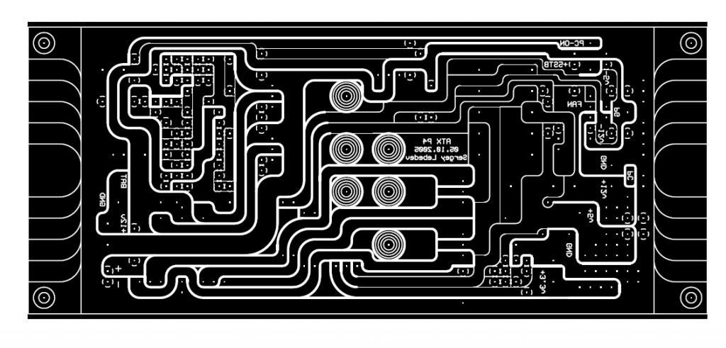

Спасибо за некоторые разъяснения, я так понял твои изменения от разводки из первого поста незначительные, так как блуждая по теме, наткнулся вот на такую разводку от Сергея.

это печатка каменного века когда не было проги "лай" когда с лазерным принтером была напряженка и именно на этой печатке есть ошибки собирал я ее бросил потом развел плату как раз "* мой " все заработало НО менять полевики ну совсем не айс хотя за счет этого плата становиться тоньше..
Вот плата АТХ там все доступно свободно кто то ее под себя дорабатывал делая то уже то короче

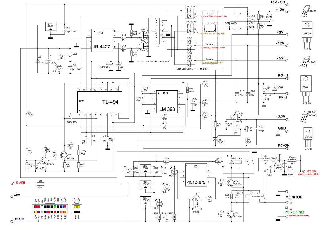

а для чего подстроечник в схеме?Задает какой-то порог регулировки выходных напряжений или что? Мог бы сказать основные исправления,которые необходимо внести в схему? Не до конца понял где что меняют вместо 100кОм на 51кОм, кажется.

по поводу 100 на 51 схема с первого поста это R12 а схема которая я выложил там все нормально.
по подстроечнику их два один на выходе он выставляет 3,3В по нему не возникает как правило вопросов выставляешь 3,3В и все а вот другой R14 по схеме из первого поста и R10 из той что вставил это ....
когда собрал запустил очень хорошо далее работа на холостом этим переменником выставляем 5В и проверяем 12В - все нормально? тогда нагружаем - хорошо (лампами от авто, старыми винтами сидюками кто во что горазд) НО по 5 вольтам нагрузка д.б. больше в ваттах чем по 12 если это лампы не забываем что мощность указана для 12В , и вот здесь опять выставляем 5В проверяем 12В если что то близко выставляем золотую середину при этом не забываем про отклонения которые д.б. примерно такие http://radiokot.ru/circuit/analog/measure/32/
