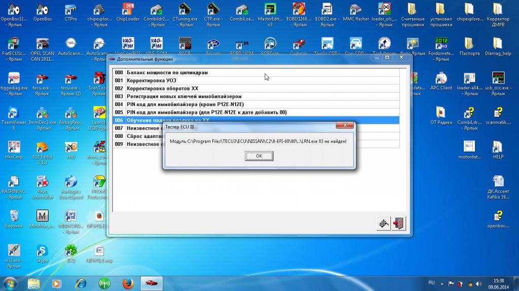

Кто может ответить почему не проходит обучение хх?

Сообщение от mark7 Посмотреть сообщение
Логи выложи.
Перемести папку TECU-3 в корень диска C. Написано же в помощи про это.
Вот логи.
Угол опережения зажигания -1 BTDC при 1037,5 об/мин. Что с опережением? Блок дроселя чистил? Какой двигатель?
