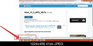

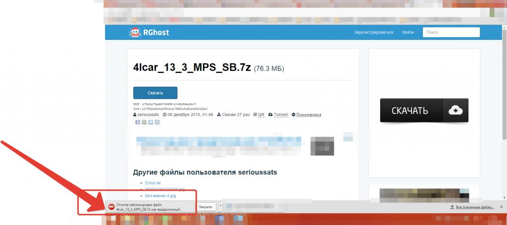

seriousstas, привет!! Пытаюсь скачать твою сборку (нативную) 13.3 и как то не получается . CHROME ругается и блокирует закачку
Вложение 42178
все архивы блокируются - перейди в закачки , нажми скачать вредоносный файл
