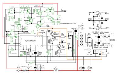

А что тут конкретизировать bc807+bc817 (смд, стоят копейки) включение повторителем. Вот и весь драйвер. На питание тл494 и драйверов питание через крен 12в и керамику+47мкф*16в. Будут полевики стабильно включатся. ирф3205 нормально 200ватт будут тянуть. С этими драйверами номально три пары полевиков живут.
Если уж сильно не понятно, могу нарисовать ...

Вот, пн для автоуся без ос.
Афтор Norff, вегалаба (там по преобразу есть ветка). Обратите внимание, в схеме простая и очень эфективная защита потоку, на падении напряжения на открытом канале ключа.
Вообщем такой драйвер надо городить и с двух пар можно 400ватт снять полюбой. Частоту надо для каждого транса (и конкретно в каждом случае) подбирать. Резистор в затворе подбирают методом тыка обычно, но он зависит от драйвера (Надо смотреть что драйвер может по току), и полевиков (смотрим даташит и емкость затвора, прикидываем ток в затворе и время открытия -закрытия) итд. Вернее даже от полевика, а потом уж от драйвера. Как и вся импульсная техника, есть несколько правил сбора таких конструкций. 1. максимально отгородить(в смысле развязать) цепи питания контроллера шим и драйверов от силовых токов. Драйвера с резистором затрвора максимально ближе к ключам.
2. Чтоб было меньше помех на вторичке (земляных петель), желательно вторичную землю на бп соединять резиком на 1к. и ос вообще кашерно сворганить на оптопаре. 3. максимально короткие дорожки без перемычек от транса к выпрямителю и полевикам, + емкости. 4. Емкости питания +12в в идеале прям на средней точке трансформатора и итоке полевика. Все шунтируют керамикой 0.1 мкф.
