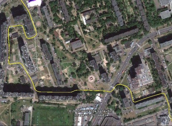

Сообщение от ashu Посмотреть сообщение
Картинка неплохая, я посчитал погрешность - 10%. На моих тестах идет 2 - 0.6% при 21°C
Если крутит влево (как на снимке) - значит в машине было холоднее чем откалиброванный режим, если вправо - значит ктото печку включил, а данных калибровки для этой температуры нет.
Ты наверное в пробке попотел, а потом вырвался до тоннеля...
Еще кручения (всегда в одну сторону) бывают при нежестком креплении в специфическом месте (скачет коробочка)

Ну, да, думаю, было холоднее - утром завёл машинку и поехал.
А как часто прибор перекалибровывается?
Мой Toyota Prius NHW11
Старый 23.11.2010, 14:20   #223
Димон
Аватар для Димон
Регистрация: 03.10.2005
Город: МКАД восток-запад
Машина: 09\Опиль\АстраХ
Сообщений: 2,013
По умолчанию ODO GPS DR в Hyundai Sonata и Kia Mgentis
По-идее он прекалибровывается всегда когда хорошо видит спутники. У меня вчера была точно такаяже (решил покурить, открыл окно нараспашку, очень редко так делаю)

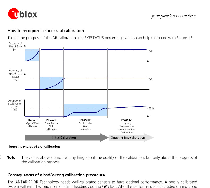

Ньюансы калибрации - 2
Пока девайс неоткалиброван на нем не работает часть функций, например покетгис не показывает езду по тоннелям. Калибрация идет при движении с поворотами при очень_хорошей_видимости_спутников. Иногда есть смысл выехать на открытое место если время калибрации в плотной застройке не устраивает.
Калибрация идет в три этапа, пока не закончится первый, ко второму не переходит.
1. Выставление нулей гироскопа (bias of gyro) - до 95%
2. Калибрация импульсов VSS на метр (speed scale factor) - до 85%
3. Масштабный коэффициент гироскопа (scale factor of gyro) - до 65%
см. таблицу.

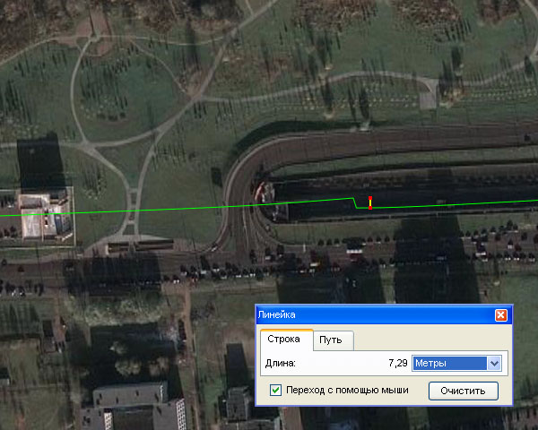

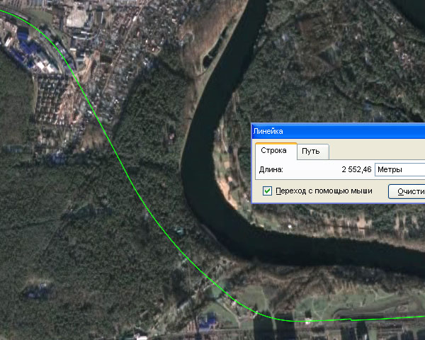

Чтот, Дим, мне кажется, что проблема не в настройках, а в гироскопе, что стоит на моём пилотном образце - уж очень быстро он сбивался у меня в эти выходные в московских тоннелях.
Вот очередной прибор, езжу с воскресенья, данных по температурам он собрал мало, поэтому катаюсь с климатом, тотже тоннель. Точность как правило идет 1-2%, но вот картинка показала 0,3%

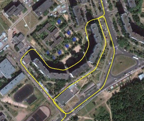

Сегодня провел тестирование во дворах многоэтажек, в том числе посетил один "мертвый" двор, где дом скобкой стоит. Уже несколько лет пытался их отрисовать, но дрейф такой был на всех девайсах, что никак. Картинки ниже.
