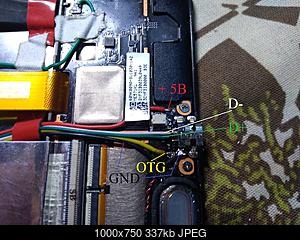

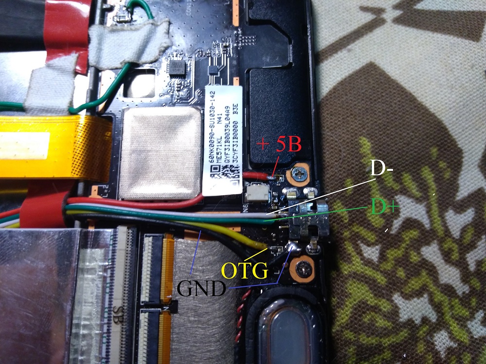

Как вариант... Ещё один момент: паять провода нужно до резисторов на линиях D+ и D- со стороны USB разъёма. "Пятаки" на мат-плате не лучшее решение от слова совсем...
У 2013 LTE немного по другому всё... тут непонятно куда паять D+ и D- (((
Земля понятно что на ногу разъема, 5В мне не надо на хаб - будут с БП Олега...

Старый 13.06.2019, 21:04   #226
Сообщений: 2,660
Сообщение от M174 Посмотреть сообщение
Земля понятно что на ногу разъема...
D+ и D- тоже паять прямо на ноги разъёма. Со стороны контакта линии +5V следующий контакт D-, потом D+, OTG и далее GND. В такой последовательности. Паять витую пару из кабеля USB 3.0 с внутренней кросс-жилой, с оставленной внешней фольгой-экраном. Сигнальные на соответствующие контакты разъёма, а кросс-жилу на корпус разъёма. Естественно перед этим все "затянуть" в термоусадку, что бы не закоротить что-нибудь на мат-плате.
Понял! Спасибо ) Просто думал что можно где-то в другом месте взять, а судя по картинкам из интернета, все прямо на ноги разъема припаиваются. Думаю будет не лишним после пайки, ещё всё залить компаундом каким нибудь...
Вот картинка, но настоятельно рекомендую "витую пару" "упаковать" в экран... И не делать дополнительных разъёмов на линии USB.
