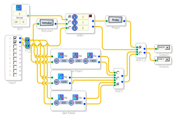

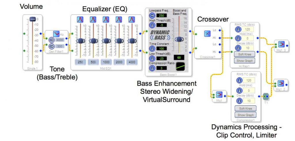

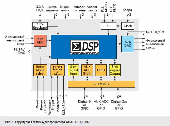

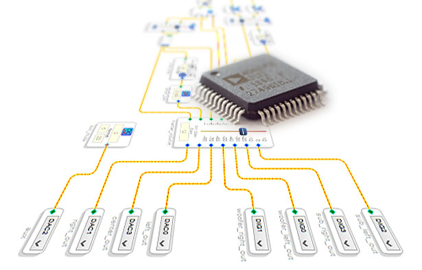

Домен потерял, теперь временно сайт лежит вот здесь http://alekssandr.myjino.ru/na-stadi...sor-na-tda7719
Разработку не забросил, просто временно замарозил, переехал в соседний город делаю ремонт в квартире.
В дальнейшем аудипроцессор буду использовать не tda7719, чтото он меня разочеровал не много. Попробую использовать DSP аудипроцессор adua1701 от фирмы AnaloDevices.
Для програмирования adua1701 есть специальный софт SigmaStudio, с визуальным редактором
Более подробно можете ознакомиться здесь http://www.analog.com/ru/products/pr...rocessors.html

Даташиты не читал пока... Выход на саб есть ? Каналы подмешивать между собой можно ?
Старый 29.09.2016, 21:03   #229
awtoap
Аватар для awtoap
Регистрация: 19.09.2009
Город: Мелитополь
Сообщений: 2,022
А стоит почитать, что-бы понимать всю его прелесть и в тоже время затраты на освоение. В кратце 2 АЦП и 4 ДАК на борту или 4 шины I2S по входу и выходу. SPDIF входов/выходов нет, встроенного ресемплера нет. Для карписи потребуется еще кучка дополнительных корпусов микросхем...итоговая цена и трудозатраты не порадуют.
Бегло по картинкам я так и понял... Опять в дороге нема кали...
