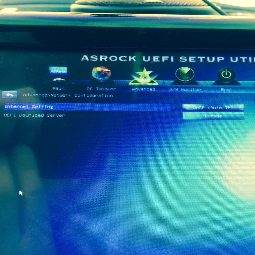

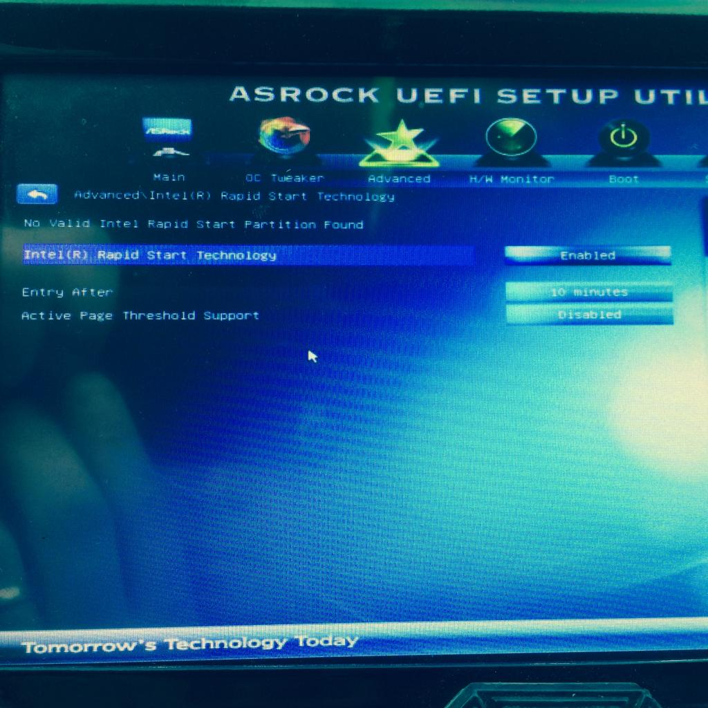

ФОТО 6-10:
ID:	38107   Нажмите на изображение для увеличения
ID:	38108   Нажмите на изображение для увеличения
ID:	38109   Нажмите на изображение для увеличения
ID:	38110   Нажмите на изображение для увеличения

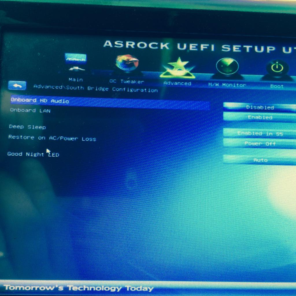

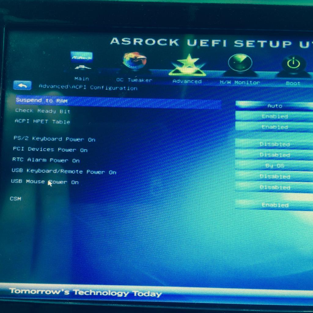

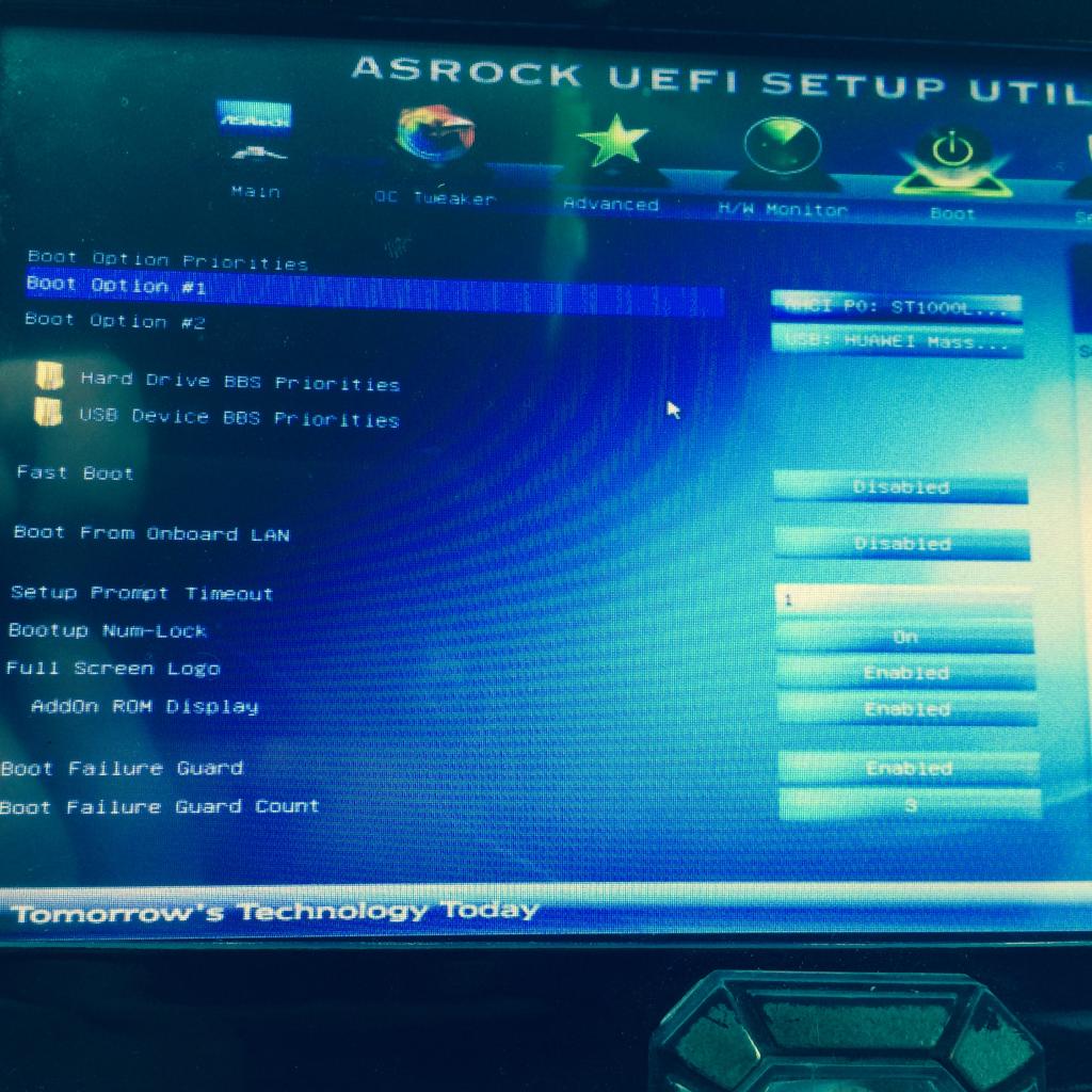

ФОТО 11-15:
ID:	38112   Нажмите на изображение для увеличения
ID:	38113   Нажмите на изображение для увеличения
ID:	38114   Нажмите на изображение для увеличения
ID:	38115   Нажмите на изображение для увеличения

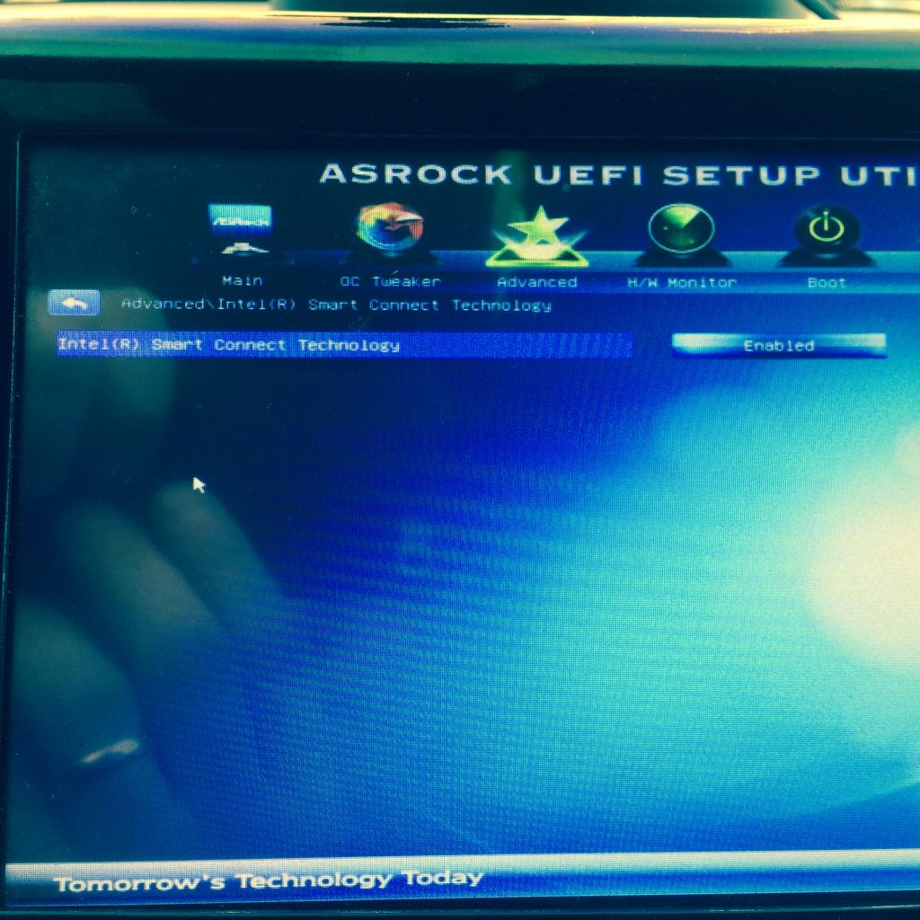

Нуно у себя замерить.
Если даже будут показания как у тебя, то все равно не вижу проблемы, так как месяц простоя, на заводку не влияет.
По моему сигнализация больше жрет чем 300 ма.(имхо)
да не ,ты че ,это много 60/0.3 = 200 ЧАСОВ простоя ,при условии "конь в вакууме" ,т.е. акум целка , никто больше не жрет ,и на старт уходит огого + мы писикарщики любим поковыряться в писикаре не на ходу ,итог печален ,знаю по собственному .
По опыту 0.5 убивает любой акум в 0 за пару тройку месяцев . Но тыж полностью обесточиваешь ,тебе не чего боятся ,у тя 0.0 жрет бп и столько же усь ,т.к. stand bay от acc.
Реально из гипера выходит мгновенно...
из сна

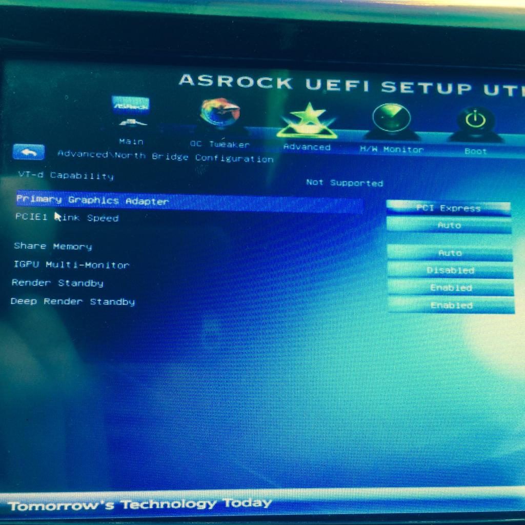

Херово что биосы у всех разные( у тя чо видюха pciex ? какая ?

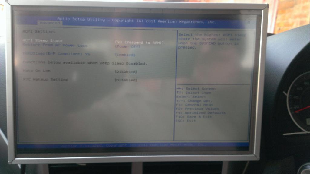

acpi settings должно стоять s3 ,у тя по ходу auto ,как и большинство настроек .
p/s пойду завтра накатывать образ 8.1 ,ну её нах ету десятку ,сцуко мегафоновский свисток работать не могу заставить (

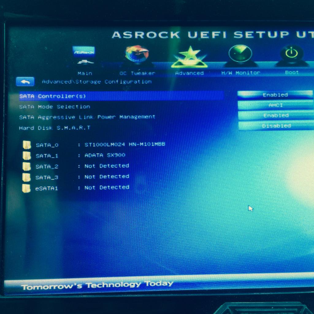

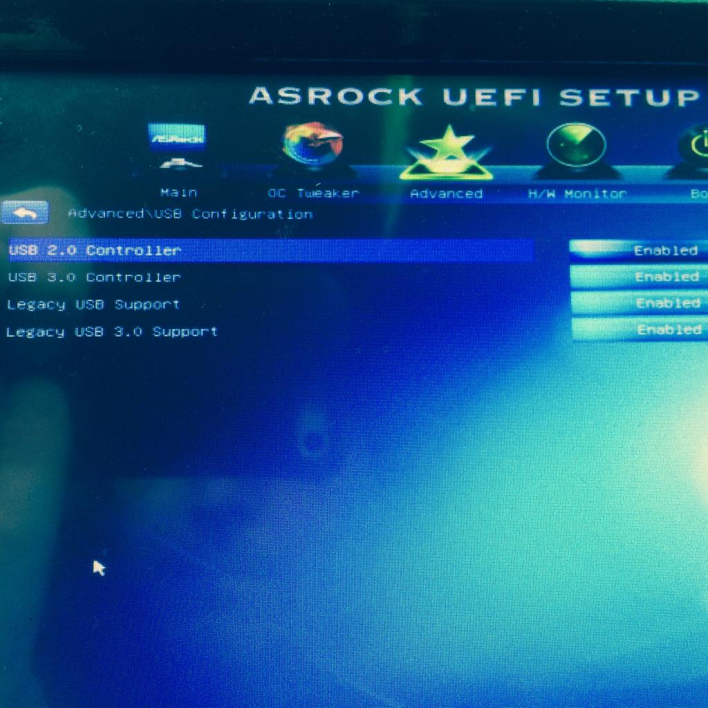

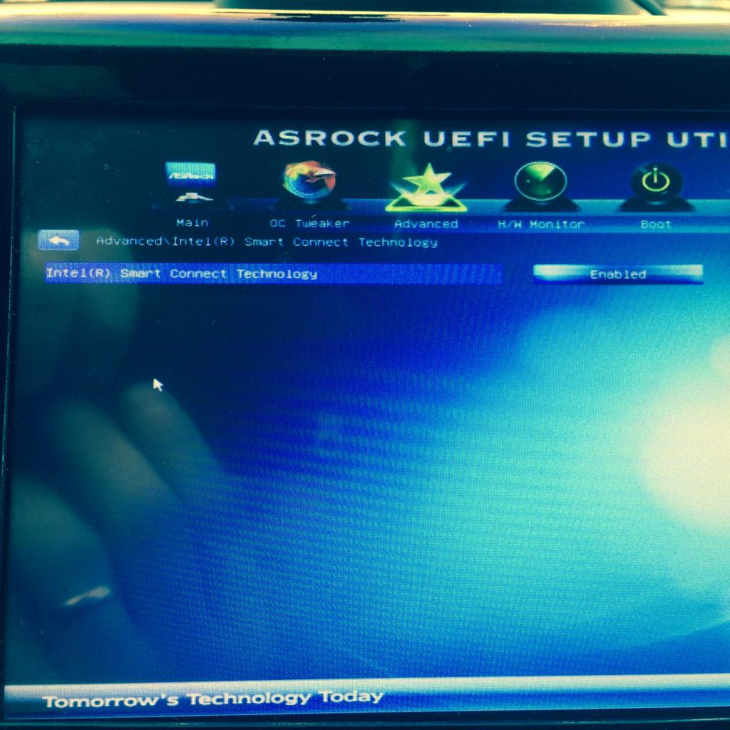

Говорю же скидывал батарейку. Настройки в основном не было, по минимуму.. Но так работает гораздо лучше
Ты пишешь про s3, где мне посмотреть, не нашел на картинках?
Про видюху-хз, она встроенная
Если шаришь в этом биосе может подскажешь где посмотреть, что и для чего? А то тыркаю по наитию....

S3 - смотерть в БИОС в настройках питания.
сигналки нормальные жрут где-то до 50 мА, 300мА дофига. Вообще ток утечки в режиме покоя в машине более 70-100 мА - повод искать поедателя иначе аккумулятору будет плохо.
ну давал же уже .

Всем привет!!! Побеждена проблема долгого запуска ИКАРА.... ОГРОМНУЮ ПОМОЩЬ в решении проблемы оказал vladj, за что ему ОГРОМЫЙ РЕСПЕКТ и УВАЖУХА
Все дело было в самой системе windows 8.1. Заменил ОСЬ на другую сборку, все летает .... сделаю видео загрузки ИКАРА сегодня и выложу на обозрение общественности.
С уважением...Krysanov.
PS Кому надо будет эту сборку (она очень урезана и занимает около 1.2 Gb) прошу стучать в личку

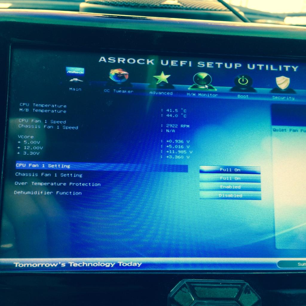

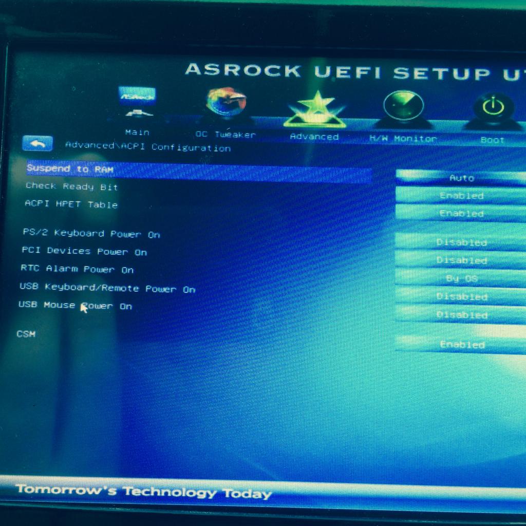

ФОТО 11-15:
у меня такой же на русском
MAXWELL вне форума   Ответить с цитированием

Сообщение от MAXWELL Посмотреть сообщение
Что за версия биоса?
