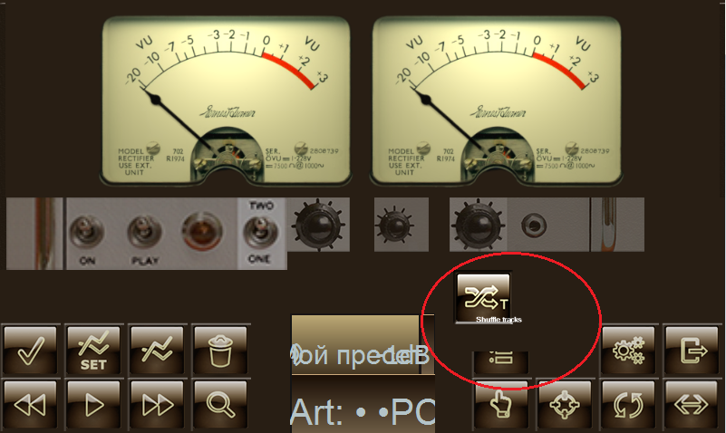

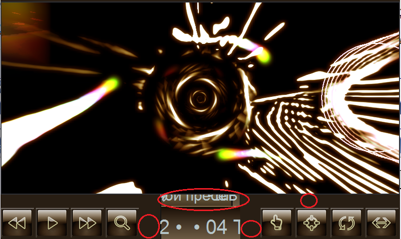

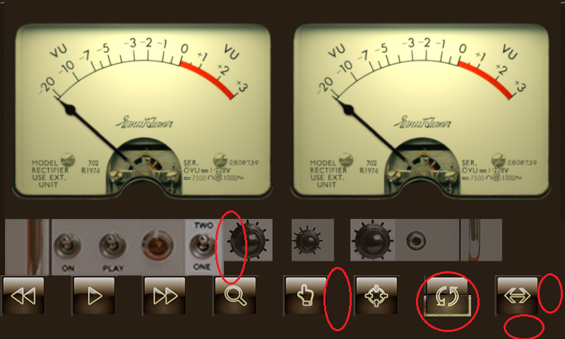

Кнопки уменьшил, как их сместить нашел.
Как откорректировать регулировки где индикаторы?
Как расширить громкость и где бегущая строка?
Как уменьшить область под кнопки по высоте?
Где прописано положение кнопки переключения режима воспризведения, а так же текст на них?
Почему после уменьшения при нажатии на кнопки подсвечивается только нижняя часть?
Красными кругами отметил о чем спрашиваю
Индикаторы находятся в отдельном сплиттере - кнопки не должны смещаться .
Сик и Vol нужно поправить здесь :
//Default Layout
function default_layout(){
Изменить параметры координат и размеры :
pss.GetPanel(11).Move(ww<800?6*bw:5*bw, wh-90, ww-(ww<800?8*bw:10*bw), bw+5,true);
pss.GetPanel(12).Move(ww<800?6*bw:5*bw, wh-182, ww-(ww<800?8*bw:10*bw), bw+10,true);
Размеры открытой и закрытой панели (c_panel) здесь :
toolbar_open == 1 и далее в строке wh - 90 и wh - 182
Кнопка режимов здесь :
pss.GetPanel(13).Move(ww-300, wh-182, 100, 90,true);
Текст внутри (ПКМ по кнопке)
"подсвечивается только нижняя часть" -
тут нужно поправить foobar2000\themes\4Icar\Images\Buttons\ANIM_BUT.pn g
эту картинку ещё .
Подождите до вечера - будет новая сборка ко-что переделано и оптимизировано (по переключению панелей и сами панели) ...
