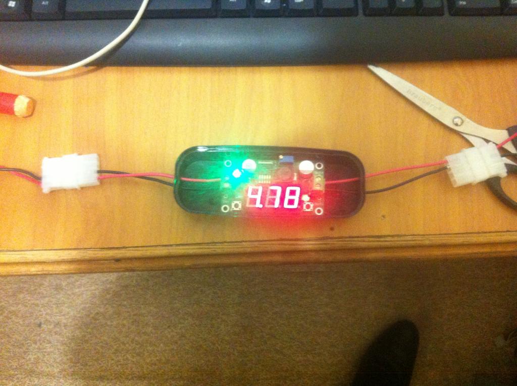

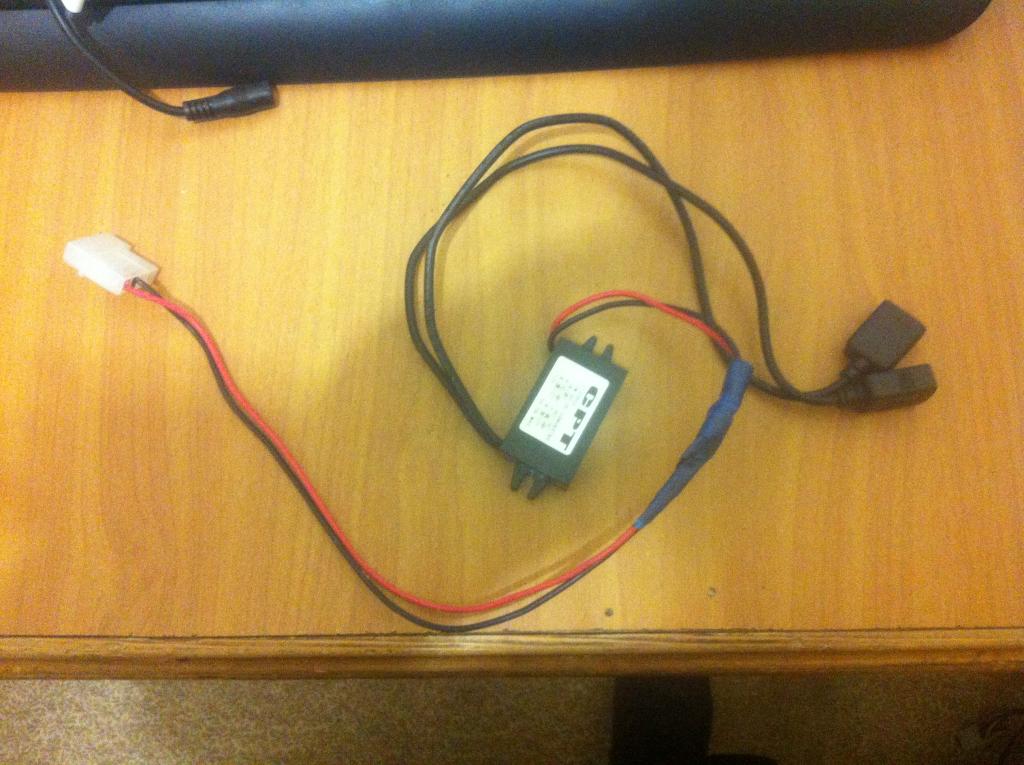

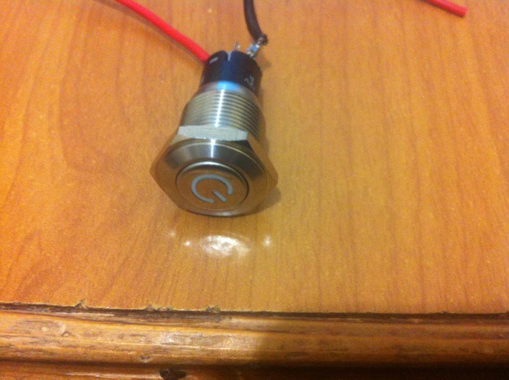

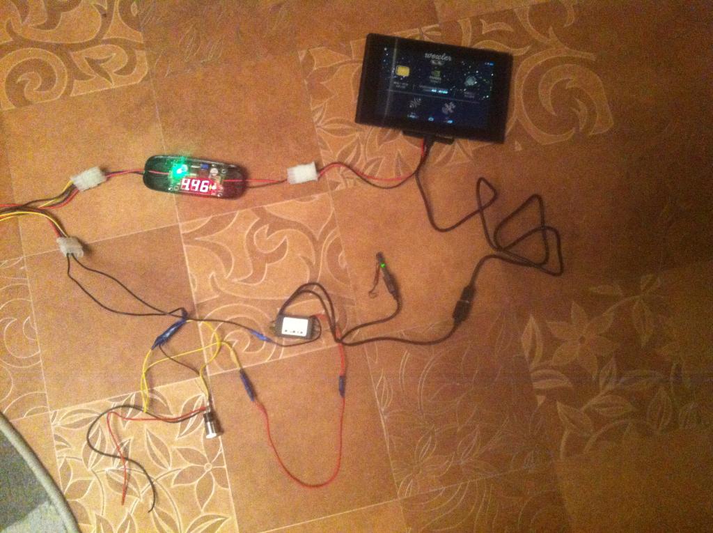

Здравствуйте. Тоже купил данного зверя. На родной подключенной батарее настроил автоматеит, при включении зарядки выход на главный экран, при этом правиле планшет просыпался, все работало четко и быстро(прошивка 1,1,7 android 4.1.1). Потом выкинул батарею, запитался на прямую от БП (на LM-ке), теперь при той же процедуре планшет отказывается просыпаться(. Переустанавливал автоматеит, пробовал разные версии и pro и free, не помогает. Пробовал подавать, вместо батареи, от 4,2V до 4,8V, но тоже самое, не просыпается, хотя правило сробатывает и находясь в приложении, когда подаю зарядку выходит на главный экран, а вот из сна не выходит. Да и еще когда питание от БП напрямую индикатор батареи с восклицательным знаком и уровень заряда 0%, это нормально?
Вопросики:
Какое действие нужно создать в правиле автоматеит, чтобы 100% планшет просыпался? (действия "включение экрана" нет)
Какое напряжение в идеале подавать вместо батареи?
И как добиться, чтобы планшет считал, что батарея заряжена?(или это не принципиально?)
Любым советам буду благодарен.
Спустя некоторое время поставил действие toggle screen lock, планшет стал просыпаться, но через раз...
Пробуждение сделал через кнопку, а не через АСС, т.к. бывает, что слушаю музыку без ключа в зажигании, особенно летом не природе.
