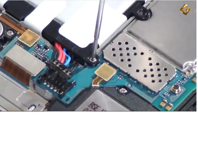

Подскажите плз, есть планшет Samsung Galaxy tab 7.0 plus
У него такая батарейка внутри, хочу ее выкинуть, вопрос в связи с этим - есть ли в нем контроллер питания или можно прямо на контакты подавать от 12-5V БП питание?
Я впервые сталкнулся с таким дредноутом))). обычно встречал питание с 2 проводами, максимум 3, а тут 2 красны, 2 черных и синий...
зы. все нашел, у него есть контроллер перезаряда, контроллер короткого замыкания, но в связи с этим вопрос сохранился - можно ли без контроллера прямо на плату подать 3,6V? (это напруга аккума для этого планшета)
