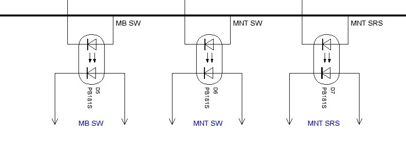

Доброго времени суток! Подскажите, как организовывать нажатие кнопки материнской платы, чтобы и с контроллера и вручную было? Если делать тупо, то не закоротит ли контроллер? Или нужно диод поставить?

Для избежания неприятных последствий лучше все-таки не поскупиться на диод для защиты. Но возможно разработчики сего девайса ответят и по сути вопроса - если без диода, то сгорит или нет. На сколько я понимаю, все зависит от того, как описан в прошивке вывод контроллера, который "имитирует" нажатие кнопки включения материнки. Скорее всего, он настроен как "выход". Возможно у порта, к которому относится данный пин есть внутренняя защита, но это уже нужно курить даташит на контроллер.

Можно, смело без всяких диодов, там все предусмотрено...

Выход "MB SW" контроллера (оптопара: светодиод - фотодиод) подключается вместо кнопки включения материнской платы. Можно подключить и параллельно этой кнопке - тогда включаться/выключаться будет как с контроллера, так и вручную. Никаких защит не нужно, ничего не сгорит.
Фрагмент схемы контроллера:
Во как! Молодцы! Все предусмотрели! Еще раз убеждаюсь в талантах отечественных разработчиков! Респект создателям!
