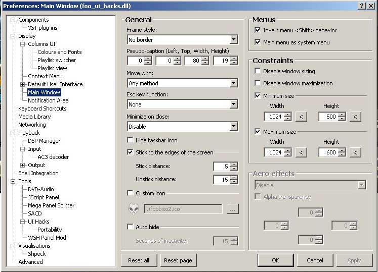

Замутил тюнинг сборки от seriousstas, за что ему огромное спасибо. Спасибо duzzy за консультации и помощь в правке скриптов. Кому интересно можно скачать: https://yadi.sk/d/ltx05TTFtSfVu Хвастаюсь.... Принимаю замечания...
Замечание!
Почему не масштабируется под встроенное окно...(у меня оно1366х614)
Старый 25.07.2016, 18:22   #2248
120705
Аватар для 120705
Регистрация: 09.07.2011
Город: Ростов на Дону
Машина: KIA Sorento XM
Сообщений: 746
Замечание!
В настройка размеры окна под себя установи
