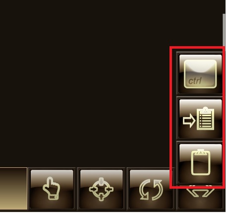

подскажите пожалуйста, можно ли как то поднять выделенную панельку с кнопками вверх что бы не получалось наложения (координаты может где то прописываются)

ПКМ по нижним кнопкам, ищите
"pss.GetPanel(1).Show(window.GetProperty("Library_ buttons_status")); /*PANEL: [lib_buttons]*/
pss.GetPanel(1).Move(ww-70, wh/6, ww, 250, true);"
Корректируете цифры (эти цифры выставлены у меня и при 800х430 кнопки не налезают)

Спасибо, вышло
