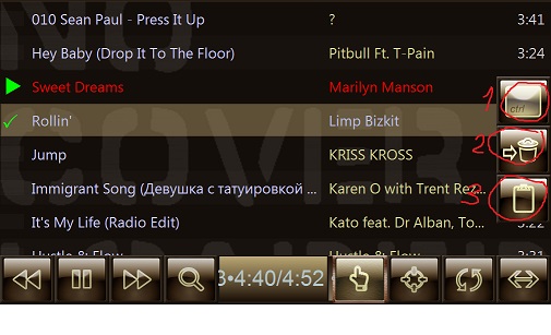

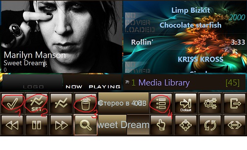

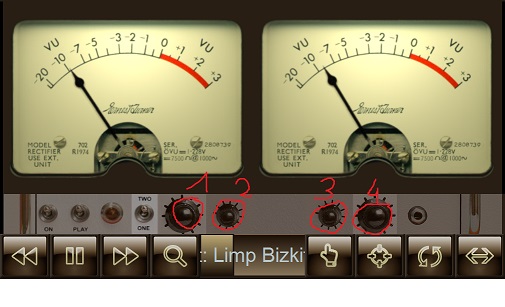

Здравствуйте. Не так давно вступил в Ваши ряды. Пока не особо разбираюсь в теме. Использую IcardS. Так сказать решил примерить foobar. Скачивал разные версии, но во всех почему то у меня разные проблемы. Сегодня скачал 13 версию. Так же возникли вопросы.
Прикладываю скрины с помеченными кнопками, при нажатии которых у меня ни чего не происходит. Почему? Что они должны делать? Еще вопрос по 3 скрину как менять индикаторы? На стационарном ПК меняется нажатием одновременно двух кнопок мыши, а как в машине без мыши поменять? Извините если эти вопросы были ранее, не нашел. Спасибо за ответы.
Вопросов много. Еще один. Как изменить размер кнопок в нижней части?

Сергей_RX, смысла держать столько скинов для стрелочного не вижу, достаточно выбрать один простым методом,
если кнопка не работает замены, идем в настройки, Columns U1, Галочку на Show toolbars, применить.
Вверху появится панель управления, там View > визуализация, аналог метр, дефолт, и далее выбираешь нужный.
Кнопки тебе не поменять самому, заменить и сделать 60х60 просто, но затем нужно все панели в скрипте увеличивать
по вертикали, а тут и засада для неподготовленного юзверя.

vladj спасибо, сделал как сказали, не помогает, просто сверху накладывается новая тема индекаторов (в маленьком окошке). Вот еще бы на другие вопросы получить ответы. Кстати забыл сказать, что фубаром скорее всего буду пользоваться отдельно от IcarСs
....С кнопками 2,3 с 3 скина разобрался, надо выбрать DSP какой нибудь. Разбираюсь далее...

Сергей_RX Эти кнопки запускают *.exe из папки Emul .
Их запуск что-то может блокировать в Вашей системе ,
например "защитник" или антивирусник .
По-размеру , почитайте в теме , где скачали последних пару страниц -
там есть ответы .
Примерное назначение кнопок можно почитать :
http://www.pccar.ru/showpost.php?p=331494&postcount=115
http://www.pccar.ru/showpost.php?p=328879&postcount=86

Скриптописатели занимаются скриптами, но в большинстве, имхо, нет виденья как красивей и удобней сделать.
Допустим возьмем стрелочный...панелька с кнопками там зачем ? Заполнить место между стрелочным и фубаром ?
Так можно заполнить горизонтальным скином, типа пикметра, как раз подойдет для заполнения места.
Сомневаюсь что кто-то на один прибор переключает, и уровень пальцем проще выставить, а не крутилкой этой.
Что касаемо переключения стрелочных...так это-ж скрипт и тут просится решение от onv.
В скрипте прописываются пара кнопок, большие квадраты, но их не видно. Жмакая по ним можно переключать
скины стрелочников. Он применял такие кнопки в скрипте вроде-бы показа картинок, там можно было треки
таким образом переключать...да много что можно делать. Вам нужно списатся с ним и он подскажет как это делать.
