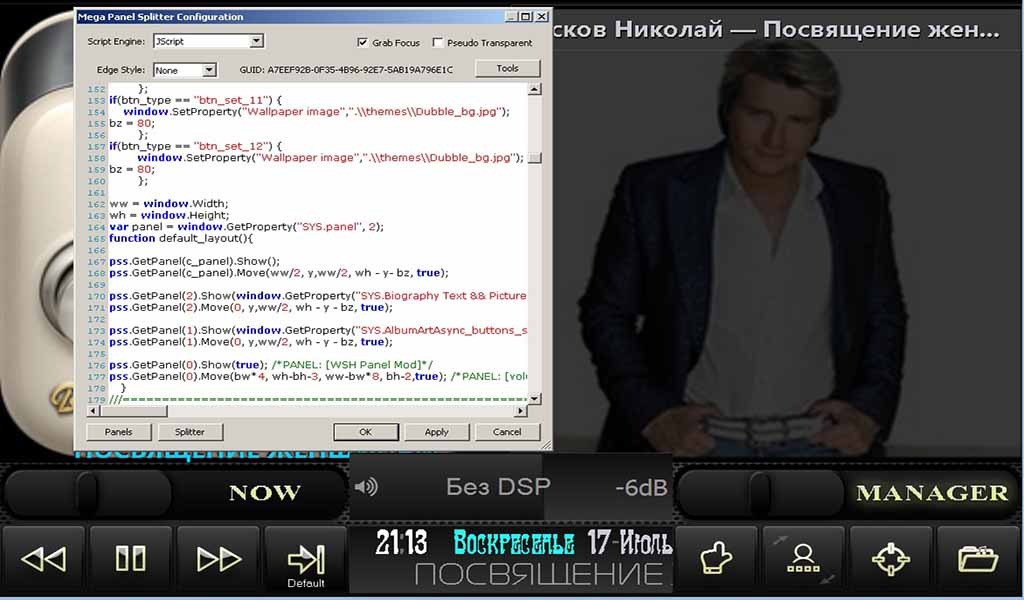

Это не тот сплиттер - ПКМ по кнопкам на двойной панели
По другой схеме те же яйца....
Панель (и параметры) должна быть первой (те 0-вой) , а она у Тебя 4-я :
GetPanel(4)
Посмотри , как она прописана в основном сплиттере (предидущий скрин)
Да и если между кнопками , то координаты панели будут (посмотри видео пару тройку раз - без понимания , что делаешь - будет сложно):
pss.GetPanel(0).Show(true);
pss.GetPanel(0).Move(bw*4, wh-bh-3, ww-bw*8, bh-2,true);
GetPanel(4)

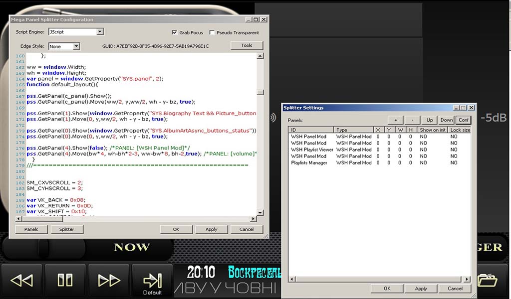

С координатами боле менее понятно. В сплитере двигал во всех вариантах. Ни хрена камушек не точится
Что не выходит ?
Уменьш чуть высоту панели (bh-2) и опусти

Уменьш чуть высоту (bh-2) и опусти
Не в этом дело... На рисунке панели перемешаны. В сплитере двигал скрипт панели вверх -вниз---- получается каша

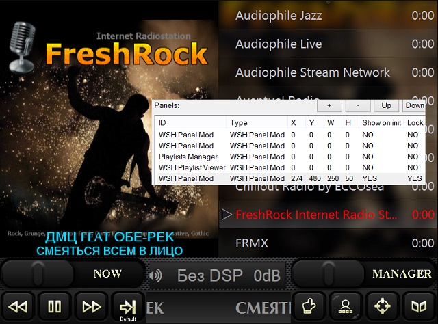

120705, если будешь ехать на одном разрешении всё можно сделать легко и быстро.
Правой по сетке между кнопками, Splitter settings > там по плюсику и
добавить панель WSH. двойной по строке и выставляем размеры со скрина, Применяем.
На других разрешениях ищем панель меняя установки...слева, сверху и ширина панели...
На двух кнопках (new Button) нужно также увеличить везде цифры на 1-цу где берешь панель GetPanel
или Panel == ...
Так-же пройдись по скрипту и везде добавь +1 в этих случаях..
Это на разрешение 800х600
Спасибо, отличное решение. Я использую фиксированный разм. 1024х600.
А проблема у меня по внедрению этого сран...го скрипта в сплиттер. Вот двигаю UP/Doun ---панели меняются местами, а нужный вариант не выходит.....
Не нужно ничего двигать - решение я написал выше ..
Ты первой поставил звук - остальные сместились ниже на 1-ин .
Сейчас 5-ть панелей 0,1,2,3,4 . Пропиши в скрипте 1,2,3,4 (было 0,1,2,3) на места и все заработает (покрути колесо мыши ).

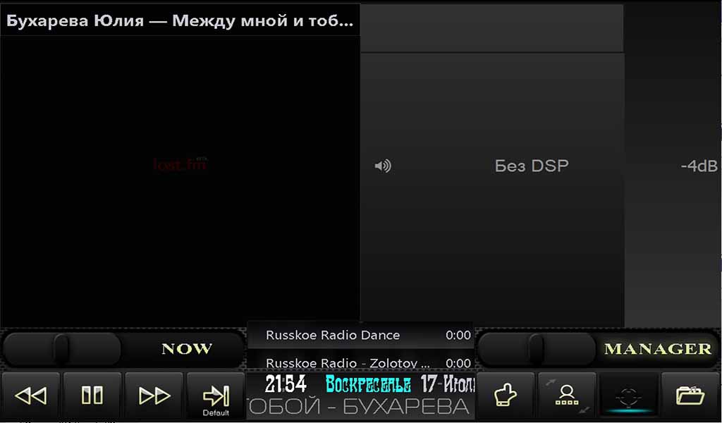

Вот такая хрень. Почему такие сложности?? Такая панель громкости есть во втором ряду. Не ужели ни как нельзя её передвинуть вверх и сделать видимой. Можж. я что то не понимаю7?7
