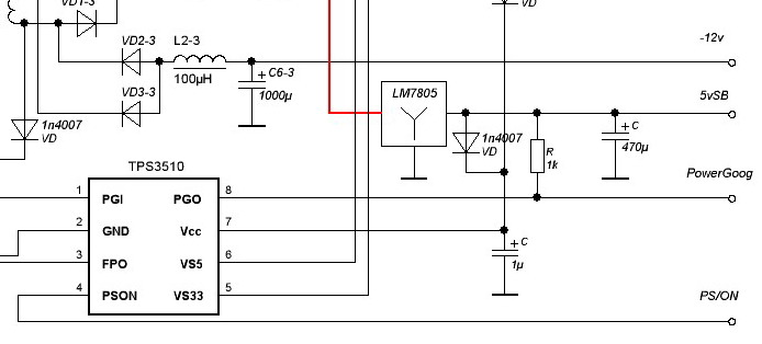

Сообщение от bus12 Посмотреть сообщение
емкость конденсатора на PG увеличивал чтобы позднее подавался сигнал на маму, не помогло....
поготь, а откуда в схеме конденсатор на PG?

Сообщение от zzlak Посмотреть сообщение
ещё электролит С6-1 1000мкФ вздувается
ни кто не знает да
правильно bus12 говорит!
просто в схеме на минусовых напругах кондеры не правильно нарисованы

Сообщение от Owlmaster Посмотреть сообщение
у меня ТПС ка тока выполняет функцию контроля напряжений и вкл/выкл БП (на 8 ноге никак не хочет появляться 5в, видимо в процессе экспериментов что-то произошло с микрухой а найти еще проблема, заказывал с воронежа) сделал формирователь PG как на Серегином, xDriver тоже пробовал...
Мое личное мнение и как показала практика, на 3.3 не нужен целый канал, "умощнить" при необходимости 5в (смотря какое железо) линейный и вперед! , а вот на дежурку стоит либо делать отдельный импульсник, либо 7805 усиливать транзистором, не "держится" у меня она, мамку спалил после ее пробоя...

Сообщение от zzlak
ни кто не знает да
Черт , ребят простите, действительно в схеме неправильно, поправил, шапку обновил.
поставил линейный стабилизатор на 5в, получил 3.3в.
Не понял чего куда поставил ???
Тогда БП Самелкина самое оно и не надо ничего мудрить, тока если раньше самым прожорливый был 12-вольтовый канал, то теперь 5 и 3.3 вольтовые доминируют.
По поводу 7805 непойму что за проблема, посмотри скока жрет дежурка у тебя , или сопля где закралась
