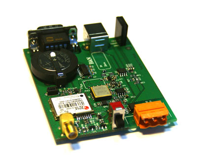

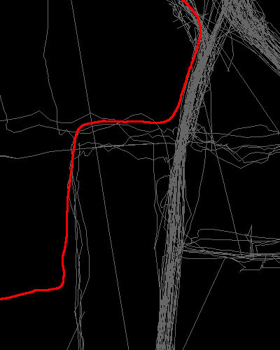

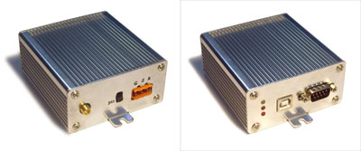

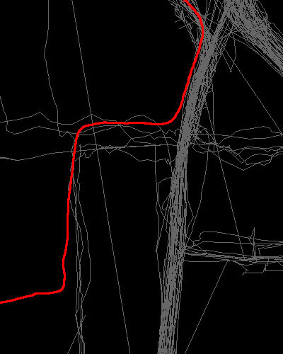

Корпус сделали, первый вариант. Еще скриншот из дворов-пробок. Наглядно видно как обычные gps отплясывают.

Дим, а в сторону батарейки бОльшей ёмкости иль упрощённой процедуры её замены решил не идти?
Мой Toyota Prius NHW11
Старый 18.11.2010, 21:22   #213
Димон
Аватар для Димон
Регистрация: 03.10.2005
Город: МКАД восток-запад
Машина: 09\Опиль\АстраХ
Сообщений: 2,013
Езжу третий месяц, пока не жалуюсь. Всеже считаю именно простую легкозаменяемую дешевую батарейку самым выгодным вариантом для многолетней эксплуатации девайса. Вроде достаточно просто меняется, нет разве? Ну прижата контактом пружинным...

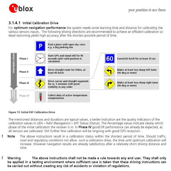

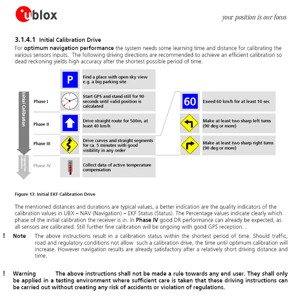

У меня гироскопу заметно полегчало от воспроизведения процедуры калибрации. Надо при полностью видимых спутниках, очень хорошем приеме катать чтото похожее на 8 с левыми и правыми поворотами. Это надо делать с разными температурами.
Если ты в МСК, то позвонил-бы, если считаешь что у тебя траблы с девайсом - можно поменять на "из новой партии"

Ниже процедура калибрации. Она необязательна, калибровка должна работать на любом маршруте, но нижеописанные процедуры могут сократить время калибрации.
