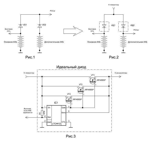

Внимательно перечитал все посты, касающиеся подключения дополнительного аккумулятора. ИМХО реальное решение – умное мощное реле, типа 710-125A (BEP Marine) или сборка диодов шоттки на радиаторах (УРА-120).
Реле надежно, но не бюджетно – 3-4 Крубля.
Диодная сборка – печка, плюс недозаряд аккумуляторов.
Нащупал схему зарядки основного и дополнительного АКБ, используемую в трейлерах, на микросхеме LTC4412 (Linear Technology).
Причем от обсуждаемых схем (рис.1) – предлагают стандартную схему с диодными сплиттерами на рис.2. При этом получается независимая работа и зарядка обоих аккумуляторов.
Плюсы использования идеальных диодов: значительно меньше рассеиваемая мощность по сравнению с диодной сборкой (падение на переходах - 0,05v). Относительно дешево - две микросхемы около 200р, шесть p–канальных транзисторов – 200р.
Минусы: сложно достать микросхемы – продают только большими партиями.
Есть более распространенный аналог - IR5001S с n-канальными полевиками, но чуть больше обвязки и требует дополнительной подкачки.
Кстати на LTC4412 можно организовать принудительное замыкание ключа – подав плюс на CTL. Например, при разряде основного АКБ – запустить стартер с дополнительного.
Выход – STATUS – можно сделать индикацию заряда обоих батарей.
Может у кого есть возможность достать и попробовать?
Что думаете по схемотехнике?

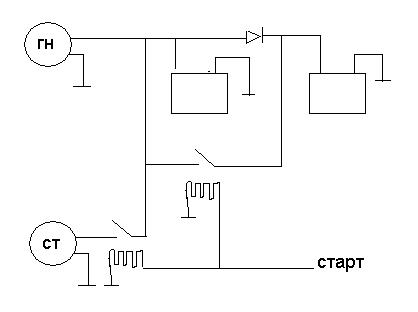

1 . Вопрос с какой целью установка 2-го акума ?
2 . Еси про севший а ехать уже надо то схема проста до безобразия (зарядка через шотку , старт через доп.реле "втягивающее от стартера")
3 . Еси про увеличение ёмкости то либо фарадный кондёр либо в паралель штатному акуму точно такойже акум и если не будеш садить в ноль то будет всё в поряде

В таком случае ;

Да, это решает проблему запуска, но остаются проблемы - в режиме "стоянка" разряжаются оба аккумулятора, при этом шоттки греется. И как подключить втягивающее реле стартера - еще одно пусковое реле?

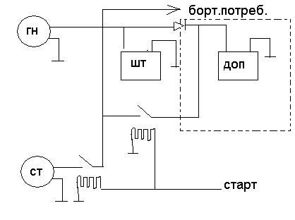

Сообщение от iserdukov Посмотреть сообщение
Еси смотреть внимательней то "в режиме "стоянка" НЕ разряжаются оба аккумулятора" а тока штатный.
Диод пропускает тока в одну сторону .
И шоттки НЕ греются.
Запуск будет ПАЛЮБОМУ

Я правильно понял, что у вас вся нагрузка висит на штатном акуме?
Если питать PCCAR... от дополнительного АКБ, то он разрядит оба, а иначе смысл второго аккумулятора?

Если пять или десять штук поставить параллельно, то естественно разрядятся все. В том то и фишка подключения через два диода (см. пост 1, Рис.2) - что будет разряжаться только тот аккумулятор, к которому подключена нагрузка.

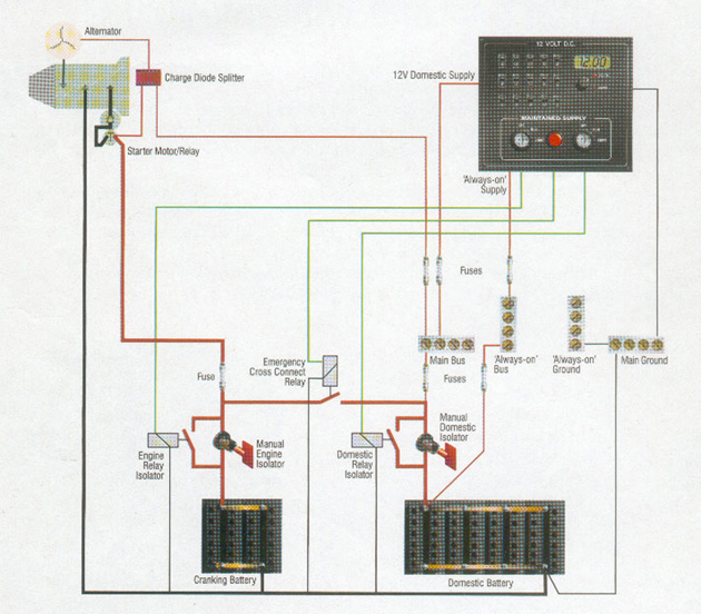

Как-то раньше никто не сомневался, что два независимых источника питания – это хорошо. Привожу пример наших коллег (katera.ru), решающих ту же проблему:
