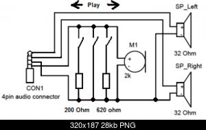

Всё это интересно ))) но мне городить ещё какую нибудь дополнительную приблуду ненужно. Хочу чтоб всё в одном было. В вашем скетче можно реализовать управление через пин микрофона по этой схеме ???
ID:	51256 только чтоб программировать выход D .
А на счёт вашего видео есть готовое решение [URL="https://m.ru.aliexpress.com/item/32920979327.html"[/URL]

Вы самостоятельно делаете блок "всё в одном"? И есть уже наработки в этом направлении? Или Вы собрались питать samsung note 2014 от MP1584?
Уверен, что oleg707 сможет сделать в скетче управление коммутацией микрофона, если подскажите, какой мультиплексор Вы для этого используете.

У меня уже готово и стоит работает )))) Питание реализовано на XL4005 . Всё управляется через задержки на транзисторах. Установллен SSD на 320Гб. в сон уважу через магнитный датчик . Хотелось бы улучшить управление ))) Мне нужно чтоб при просыпании планшета после запуска подовало с ардуины на пин микрофона сигнал на плей через 7 сек. что успел подключится SSD.

Чем Таскер не подходит? По событию "пробуждение экрана", с нужной временной задержкой, выполнить команду плей.
