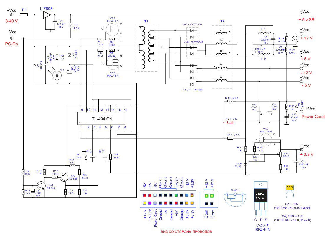

Сообщение от han2001 Посмотреть сообщение
Тут неоднократно просили схему БП. Я думаю Сергей не будет против если я выложу. Схема сделана в Electronics Workbench v5.12 и некоторые елементы укзаны условными значками (например в качестве TL494 взял резисторную матрицу). Желающие могут откорретировать если найдут ошибки или заменят условные элементы. Если что прошу сильно не ругать.
немножко переделал - если что, так же прошу не бить
- в электронике я чайник.
p.s. может где ошибся прошу поправить
по указанию Сергея ниже поправил..
только если честно на счет R21 не догнал - ...так?

DenGess
ОГРОМНОЕ ЧЕЛОВЕЧЕСКОЕ СПАСИБО!
только поправь:
VA5-16CTQ100
VA6-25CTQ045
и переставь 3К(R21) с 1 ноги TL494 на землю.
средний вывод 1K(R14) перекинь на TL494(2).

Молодец, а я думал, что больше никто не выложит.
Намного информативней и эстетичней чем у меня и сразу с ответами на многие вопросы в этой ветке.
А здесь большинство чайников, в том числе и я, так что тебя бить некому, а что бы бить тебя достать еще надо
han2001 вне форума   Ответить с цитированием

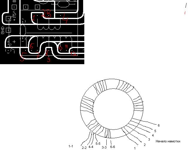

Правильно ли я скоммутировал транс ???
на трансе ----------------- цифра на печатной плате
(первичка)
1 -----------------------------------> 1
1-1 ---------------------------------> 2
2 -----------------------------------> 3
2-2 ---------------------------------> 4
(вторичка)
3 -----------------------------------> 5
3-3 ---------------------------------> 6
4 -----------------------------------> 7
4-4 ---------------------------------> 8
5 -----------------------------------> 9
5-5 ---------------------------------> 10
6 -----------------------------------> 11
6-6 ---------------------------------> 12
мотал косой в 6 проводов
жилы кроме 3 и 6 по шесть витков
3 и 6 по восемь витков
спасибо кто откликницаааааа.
