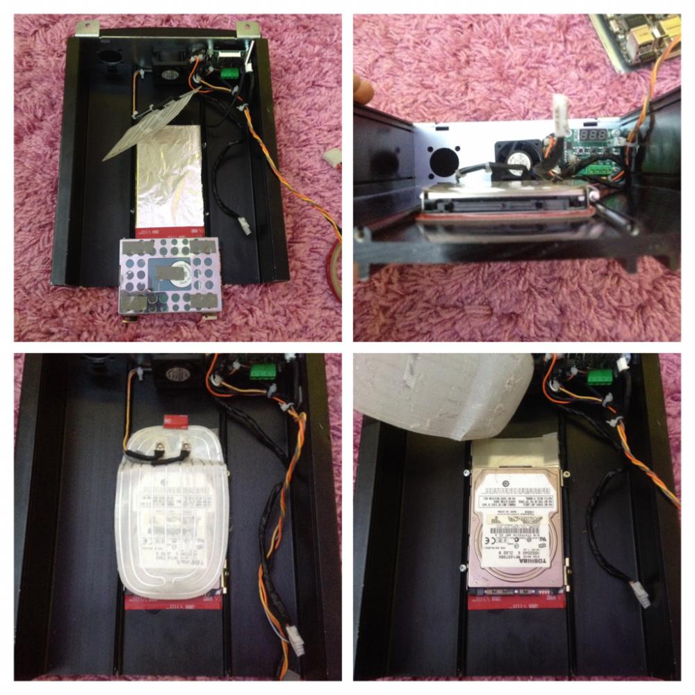

Сегодня -21 с утра было, в салоне авто -18, в корпусе ПК -20, конечно неожиданно, но логично
Комп запустился через 18 минут.
Переделал крепление HDD диска.
На металл над диском приклеил теплоотражающие покрытие, на сам диск скотч М3 для изоляции соприкосновения с металлом, наклеил точками(для циркуляции воздуха)
Свисающую часть тэна изолировал от корпуса через силиконовую прокладку.
Термопару оставил в исходном месте.
Завтра посмотрим, что из этого получится.
За 18 минут прогрева в салоне авто + 5С.
Если лучше не станет от модернизации, то проще через штатный воздуховод греть комп целиком.
Прям в корпус завести и голову не морочить.
Кстати говоря, нагреватель расположен под диском, естественно весь тёплый поток воздуха идёт вверх.
Долго. Несмотря на температуру за бортом.
Я комп изначально планировал в багажник. Из этого и исходил.
ХДД у тебя какой то неправильный.
Первая сборка тоже была на ХДД, но он почему то морозов не боялся.
И подогрев так и не сделал, хотя все для этого подготовил. Оказался не нужен)))
Это не долго, это Очень долго.
Я не понимаю, как у тебя и умногих запускаются HDD в -20С., не, я верю, просто не понимаю
Движок так бодро не крутит в мороз...с импортным маслом и здравым моментом.
ПС: Вентилятор корпуса смазал солидолом, теперь без посторонних звуков запускается.
Может HDD тоже смазать?)))
Скажу честно.
После старта компа не наблюдаю зависаний или других траблов, все работает как дома в тепле на столе.
А у тебя после запуска на холодную, как работает комп?
Если не читать надпись о том что проц замерз))) и тд, то работал штатно.

C 2.5" seagate momentus 5400 ездил несколько лет, грузился без всякого подогрева, в сильные морозы после ресета, раньше чем монитор начинал нормально показывать. Более скоростная версия 7200, гораздо нежнее - морозов не любит, впрочем и "стиральную доску" не сильно больше.
Так не пойдет, должно все работать без бубнов.
Потому и за пред подогрев тема.
