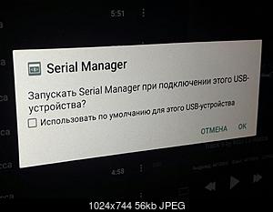

Еще замучили окна с разрешением доступа к юсб устройству(UsbPermissionActivity), при каждом передергивании отг или питания хаба. Галка использовать по умолчанию не запоминается.
Причем SystemUI у меня пропатчен на этот счет, т.е в других приложениях эти окна более не беспокоят...а тут не слушается)
На сколько я знаю, это можно решить, добавив в ресурсы приложения файл с vid&pid ардуин...тогда эта галка будет запоминаться....так сделано в EasyCap Viewer
Вот http://stackoverflow.com/questions/1...ssion/15151075
https://developer.android.com/guide/.../usb/host.html
upd. UsbPermission вроде вылечился сам)) глюк какой та)

Rage2, большинство тестов я делаю на Nexus 7 2012 под Android 6.0. Возможно, в Вашем случае отсутствует поддержка uinput. Хотя, даже в этом случае, должен был сработать fallback с "input keyevent ...". Перепроверю ещё раз, у Вас какая конфигурация (прошивка и устройство)?
N7 WIFI 2013 СM13

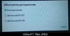

По умолчанию Выбор устройства для подключения
Уважаемый!
А нельзя ли в последующих версиях реализовать возможность жеского выбора устройств именно устройств (несколько), сейчас у Вас есть такая возможность убрать "втоподключение" и выбрать жестко нужное устройство для привязки, но тут такое дело... я использую одновременно 2 устройства
и если выставить "автоподключение" то не каждая загрузка андройда определяет их оба, как правило одно из них всегда работает, а второе только после передергивания юсб. Но бывают исключения.. Это сильно напрягает в авто, было бы хорошо иметь возможность галочками выбрать все необходимые /dev/bus/usb/**/** для работы с Вашим ПО.
Спасибо за понимание!

mark949Контроллер от Юрия используете? И что у Вас ещё за устройства?

Да, от Юры 2 HID контроллера + мультитача от него же, остальные это hdmi to lvds, отдельный контроллер управления яркостью..
