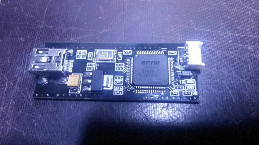

Добрый день!
Появилась необходимость для заливки новой прошивки в свой народный контроллер. На моей появилась проблема сохранения настроек.
Программатор буду делать на основе демо-модуля на FT4232HL.
Вопрос к автору, Alex_St, почему используете диод?
Обычно используют просто резистор, вот пример из даташита для подключения EEPROM к тому же FTDI чипу:
Тем самым, не каких проблем с потерей на диоде.
Может даже более устойчивая работа устройства?
Народ, нужна помощь.
Подключил программатор на FT4232H к разъему 1x12 pin.
Что перепутаны SDA/SCL учел.
Схема без диода, DI+DO. Подтяжка к 3.3V на SDA и SCL.
Питание подключено.
Матрица отсоединена.
Лог:

Что делать?
RovaTool не видит 4 портовый FTDI:
P.S.: Пальцами, слюнями и слезами трогал SDA,
EnterISP сразу после включения питания RTD,
ну не ломается...
Установил диод, как в 1 посте (правда не шоттки),
передача данных не изменилась.
Записал нажатие кнопки EnterISP:
Time [s],Packet ID,Address,Data,Read/Write,ACK/NAK
0.588214000000000,,0x4A,,Write,NAK
0.588363000000000,0,0x4A,0x6F,Write,NAK
0.588509500000000,0,0x4A,0x80,Write,NAK
0.589229500000000,,0x4A,,Write,NAK
0.589419500000000,1,0x4A,0x6F,Write,NAK
0.589930500000000,,0x4A,,Read,NAK
0.590085000000000,2,0x4A,0xFF,Read,NAK

А может забить?
Кстати, кондер нефигово бы поставить на шину.
Да как забить. Надо контроллер привести в порядок.
Сегодня попробую кондер и диод шоттки.
А приложенное фото это намек на что?
Есть ли разница подключения SDA/SCL к разъему MW-12M и VGA?
Неужели у меня вариант прошивки с блокировкой (как у некоторых, в постах выше). Что тогда делать?
EEPROM выпаять смогу.
С помощью PicKit3 смогу прочитать/зашить.
Но он HEX файлы берет, а не BIN.

Ну в общем читать/записывать получилось при помощи FT4232H https://www.terraelectronica.ru/cata...hp?CODE=323584
Проводил тесты, считывал свою прошивку раз 8 - 10. Файлы проверял HashTab v4.0.0.
Все ОК.
Тесты:
1) Подтяжка SDA/SCL на плате FTDI 10к. Диод 1n5817 DO-DI. Конденсатор 1000пФ SDA на плате RTD.
OK
2) Подтяжка SDA/SCL на плате FTDI 10к. Диод 1n5817 DO-DI. Конденсатор 1000пФ SDA на плате RTD.
OK
3) Подтяжка SDA/SCL на плате FTDI 10к. DO-DI. Конденсатор 1000пФ SDA на плате RTD.
OK
4) DO-DI. Конденсатор 1000пФ SDA на плате RTD.
OK
5) DO-DI.
Error
В моем случае понадобился только кондер.
И что бы все провалилось...
Ответ от Ancc для предоставления "открытой" прошивки так и не получил.
Нашел в темах архив с родными прошивками для китайцев.
PCB800099_firmware_without_blue_screen
Прошил, все приехали
Квадрат Малевича.
Программатор больше не видит контроллер.
VadimKHL вне форума   Ответить с цитированием

Что так же подтверждает данный программатор с тем же чипом (CY68013A (чип угадал по совпадению ножек)): https://ru.aliexpress.com/item/Free-...418070017.html
Данный вариант раза в два дешевле чем FT232H и ему подобных...
Собственно вопрос:
Раскошелиться на FT4232H или все же взять CY68013A ?
Всем заранее спасибо!

Сообщение от Pin-G Посмотреть сообщение
Собственно вопрос:
FT4232H точно не стоит брать, есть проблемы, танцы с бубном и т.д.
Делай на базе FT2232H, как и описано в 1 посте.

Сообщение от VadimKHL Посмотреть сообщение
FT4232H точно не стоит брать. Делай на базе FT2232H.
А как на счет FT232H ?
