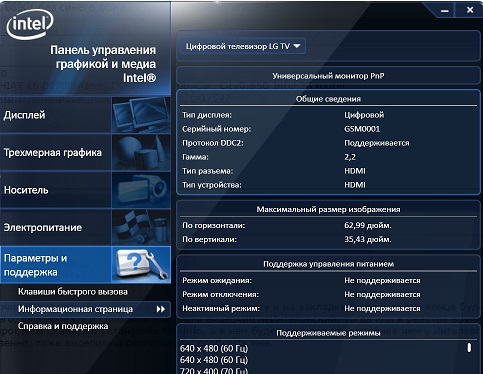

Сообщение от mitsubi Посмотреть сообщение
если видеочип интеловский, тогда можно зайти в его утилиту и на закладке Инфо в самом конце будет считанный Raw EDID -- нужно выделить его, скопировать и сообщить мне, если видеочип неИнтеловский, тогда или в реестре вручную взять с подключенного монитора, либо для простоты скачать и установить MonInfo, а в нем будет еще проще и удобнее чем у Интеловской утилиты (в составе драйверов) -- соответственно, тоже выделить и скопировать, сообщить мне.
я только это нашел в панели Интел
Андроид ГУ.
Старый 21.04.2013, 18:29   #220
mitsubi
Регистрация: 23.04.2012
Сообщений: 412
в моем Интеле на этой закладке внизу справа было помимо разрешений еще и Raw EDID -- но если нет желания копать Интеловую утилиту, тогда проще запустить MonInfo и с его помощью считать Raw EDID с вашего подключенного монитора Лилли для вашего варианта подключения DVI или HDMI
