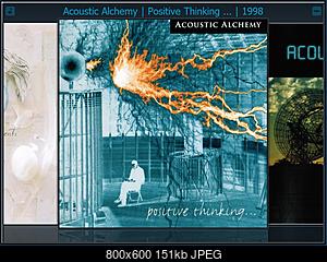

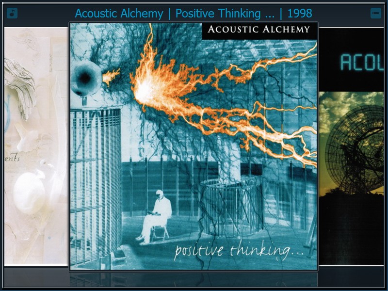

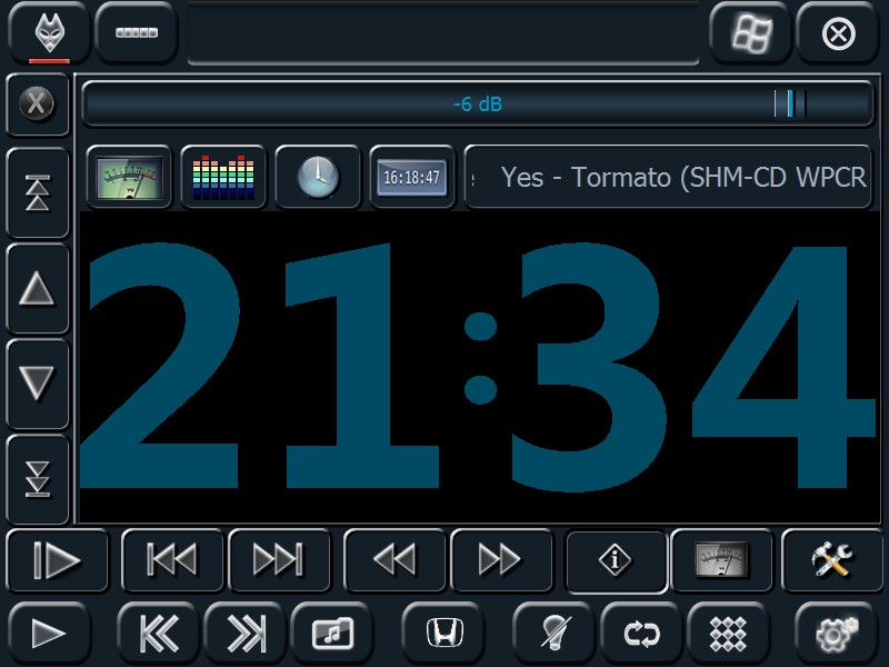

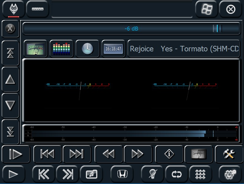

7 inches v2.31 by macarych & onv
- добавлен chronflow (по ПКМ - выбор вариантов визуализации, загрузки проца и т.д.)
- в окне, в которое разворачивается Cover на весь экран, работают следующие жесты мыши (нормальные, с зажатой ЛКМ, работающие на таче) :
- горизонтальный жест вправо / влево - смена картинки на следующую / предыдущую
- вертикальные жесты управляют громкостью, причем от длины жеста зависит величина инкремента/декремента уровня.
Подсказка текущего уровня - вертикальная полоска справа и цифры. Возврат из этого окна не только по даблклику, но и по диагональному жесту по слешовой
диагонали (влево - вниз)
- другой вариант VU-метра (при желании легко вернуть на место старый)
- доработаны цифровые часы
- foo_input_sacd 0.51

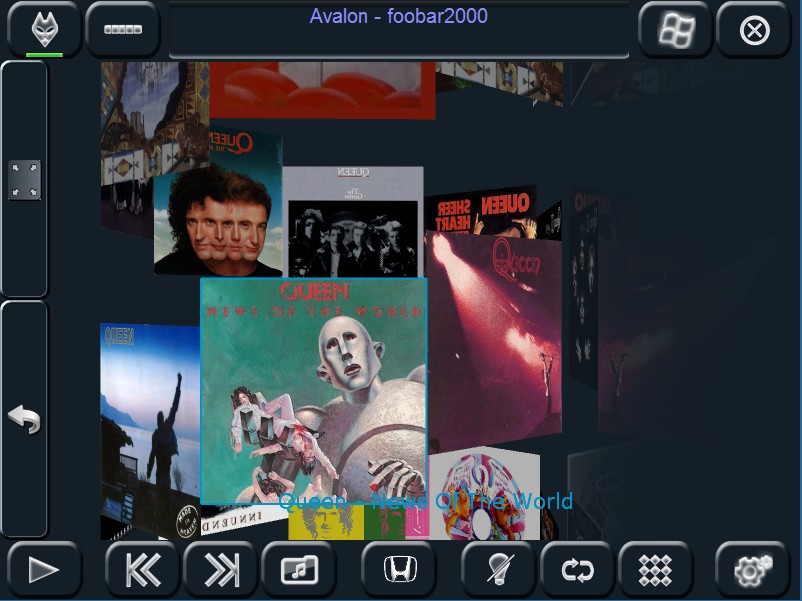

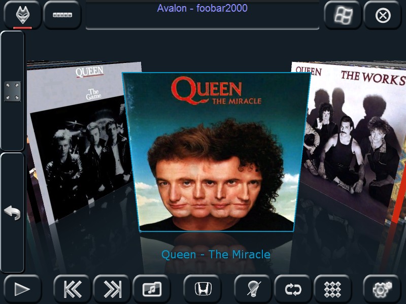

7 inches v2.3.2 by macarych & onv
v2.3.1 + WSH CoverFlow
Выход - даблклик по верхней (текстовой) зоне окна
http://www.onlinedisk.ru/file/848674/
